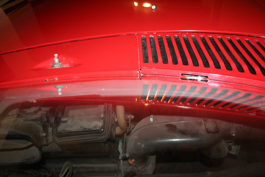

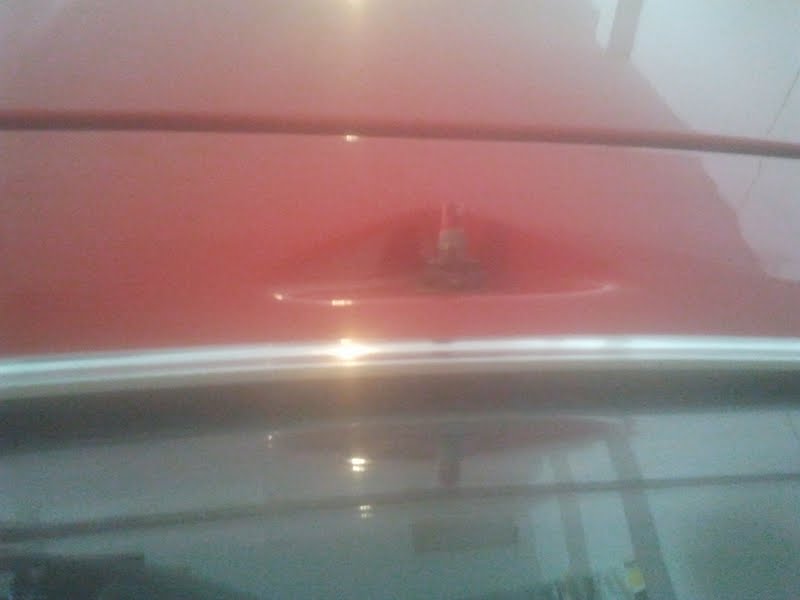

Ponizej zdjecia odstajacej listwy, niestety robilem telefonem wiec jakosc troche marna ale powinny dac obraz sytuacji.
Listwa gorna oraz boczna przylegaja do szyby prawie na calej swojej dlugosci natomiast dolna jak to widac na zdjeciu odstaje na 0,5cm.

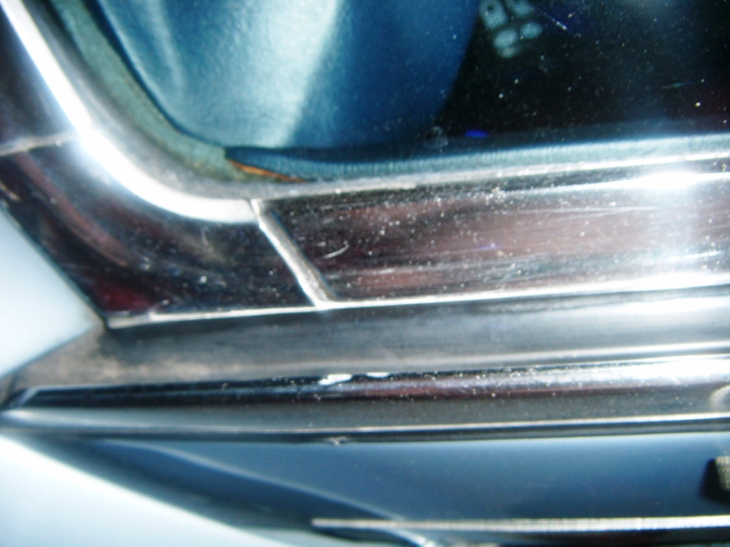

Przyjrzalem sie spinkom w katalogu, okazuje sie ze spinki dolne mam te wlasciwe, natomiast gorne sa takie same jak dolne a powinny byc inne ale to juz nie problem bo gorna listwa pasuje ok. Ponizej zdjecia dolnych spinek.
IMG_3466.JPG [ 134.09 KiB | Przejrzano 2015 razy ]
IMG_3467.JPG [ 180.44 KiB | Przejrzano 2015 razy ]
IMG_3464.JPG [ 145.59 KiB | Przejrzano 2015 razy ]
W124 250 TD --------> W208 320, W107 350

spinki masz dobre. Moje wyglądały identycznie.
pozdrawiam Andrzej
