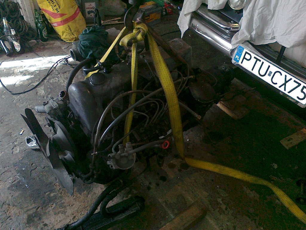

no to lecimy dalej silnik wyrwany
troche mnie to omolnie idzie ale niestety jak to w zyciu bywa "jak umiesz liczyc to licz na siebie" i wszystko robie sam w przydomowym garazu
teraz trza wyrwac OMa i postwic obok porobic pomiary i odpalic szlifierkę i spawarke i lecimy dalej z rzeźbą [palacz]
IMG00065.JPG [ 224.77 KiB | Przejrzano 1616 razy ]
IMG00064.JPG [ 292.43 KiB | Przejrzano 1616 razy ]
