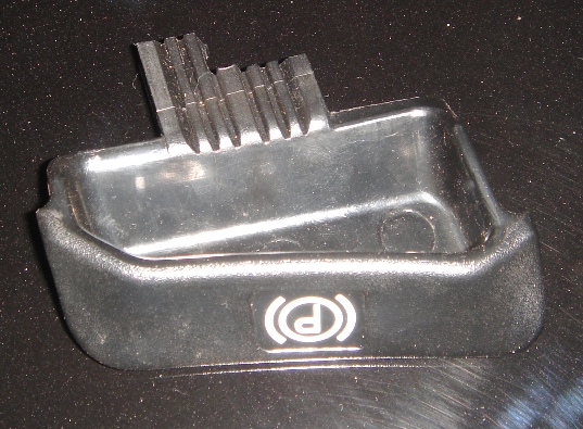

No wiec... pierwsza awaria :(
Ułamany uchwyt zwalniania recznego... Dobra w wiadomosc jest taka, ze w ASO kosztuje 23zł [hihi]

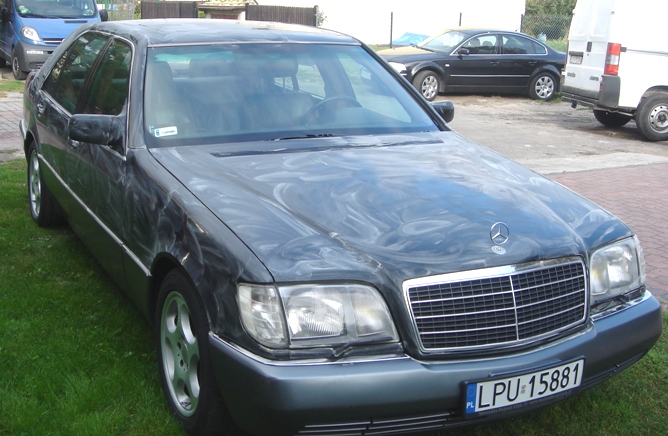

Zabezpieczylem lakier na zime woskiem carnauba - cale nadwozie pociagniete zostalo gruba warstwa, auto stalo w garazu 2 dni i dopiero potem spolerowałem. Efekt - lustro i spokój w zimie. Zeszło sie dlugo bo jest tej blachy... dwa razy dluzej robilem niz celine czy clk...

O ja pie#@$e :D
Co to za wosk?
Ale jaki by nie był, to położyłeś warstwę 10 x za grubą hehe
Współczuje przy polerowaniu tego.

No namęczyłem się...ręcznie wszystko... Ale chcialem zeby lakier byl dobrze chroniony... Wosk twardy carnauba Formula 1 w puszce. Nakladany mokrą gąbką.

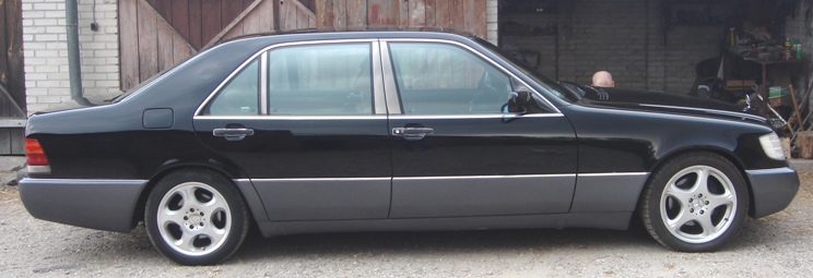

Przymierzalem tez ostatnio felgi 18", ale postanowilem zostawic Brabusy bo sa bardziej oryginalne.

Trocin czy 2 dniowe odczekanie coś zmienia? Wosk się chyba bardziej nie przegryzie? Ja działam według zasady: skończysz nakładać wosk na 3ci element - wycierasz z 1wszego.

IMO nie zaszkodzi odczekanie, oczywiscie auto w odpowiednich warunkach garazowane a nie na sloncu, deszczu czy mrozie stoi...
Tak sobie wymyslilem ze wosk polezy to wniknie bardzie w lakier [oczko] i bedzie lepiej chronil

Ten złamany uchwyt od recznego to jakis felerny chyba, ja tez miałem złamany zaraz po kupnie.

Mokra gąbka nic nie zmienia na lepsze przy wosku (sprawdzałem). Ma być właśnie sucha. Mokra jest tylko przy pastach polerskich.
Spokojnie idzie oblecieć ładnie W140 w góra dwie godziny. Ino działać sprawnie, nie przesadzać niepotrzebnie z ilością wosku i mieć dobre szmaty (nie jedną, bo się momentalnie "zabija"). Najszybsza według mnie na wosku jest pika (jak koszulki polo). Wszystkie mikrofazy, poliamindy, bawełny są slabe i wolno idzie.
A jak się chce świrować, to można polerką nanieść wosk i potem zetrzeć go miękką gąbką i potem powtórzyć wszystko ręcznie i z mniejszą ilością wosku. Mucha nie ustoi na masce. [zlosnikok]
