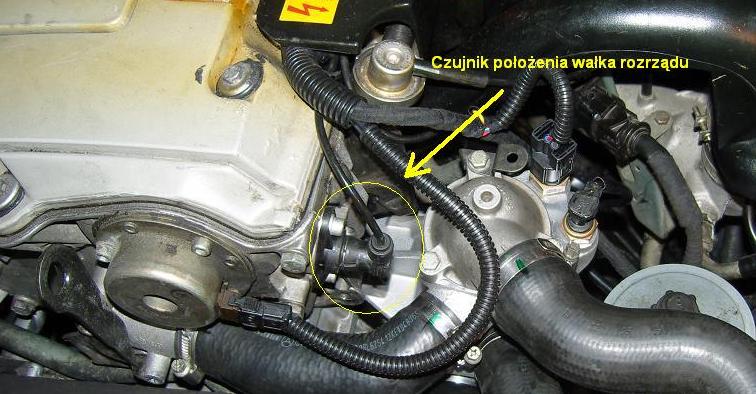

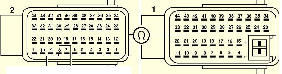

Nr błędu, który podałeś jest w odczytany analogowo a nie cyfrowo, już wszystko jasne jest dla mnie. Błąd ten wskazuje na nieprawidłowy sygnał, którego przyczyną może być wiązka przewodów lub uszkodzony sam czujnik, ale najpierw trzeba to sprawdzić, więc:
Czujnik ten znajduje się:
czujnik.JPG [ 66.62 KiB | Przejrzano 1901 razy ]

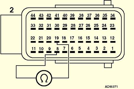

Sprawdzenie oporności:
1. Wyłącz zapłon,
2. Zdejmij złącza z komputera,
3. Podłącz miernik do drugiego złącza do pinów 8 i 19, jak na rysunku:
złącze.JPG [ 24.84 KiB | Przejrzano 1901 razy ]
4. Ustaw miernik na sprawdzenie rezystancji Ω
5. Sprawdź rezystancję. Prawidłowe rezystancja powinna zawierać się w przedziale 900-1600 Ω
Jeśli jest inna sprawdź przewody.

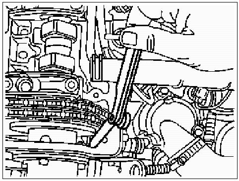

Jeśli jest inaczej to należy sprawdzić odległość wałka rozrządu od czujnika za pomocą szczelinomierza:
odleglosc.JPG [ 64.48 KiB | Przejrzano 1901 razy ]
Prawidłowa odległość wynosi 0,5mm

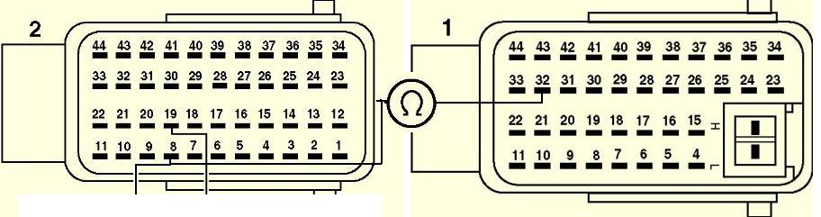

Sprawdzenie czujnika:
1. Wyłącz zapłon,
3. Podłącz miernik do pierwszego złącza do pinu 32 a do drugiego złącza do pinu 8:
złącze23.JPG [ 47.68 KiB | Przejrzano 1900 razy ]
5. Sprawdź rezystancję, prawidłowe powinna być większa niż 20kΩ
Jeśli jest inna to czujnik do wymiany.

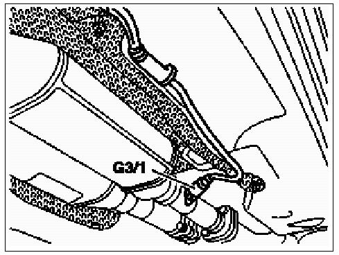

WLD_Wlodi pisze:

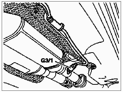

Przed katalizatorem, a są w ogóle dwie? Za katalizatorem żadnej się nie dopatrzyłem, ale mogę się mylic.
Jest jeszcze w tym miejscu:
sonda.JPG [ 55.58 KiB | Przejrzano 1900 razy ]
WLD_Wlodi pisze:
Co to w praktyce oznacza? Gdzie można szukać rozwiązania?
Czytałem na rosyjskim forum, że powstawanie tego błędu pochodzi właśnie od czujnika położenia wałka rozrządu i sugerowano sprawdzenie czujnika jak i odległości od wałka rozrządu.

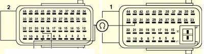

Powiedz jeszcze gdzie znajdują się te złącza?
Ja u siebie mam :
I potem jeszcze takie przy szybie(Mniej więcej pokazane na fotce):

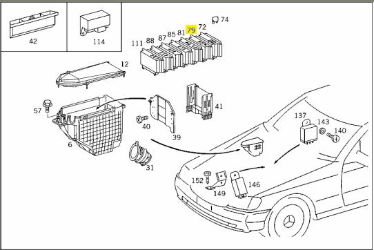

To mają być złącza od ECU (komputera) a nie diagnostyczne.

W takim razie gdzie szukać tych złącz?
Sorry, ale jestem troche zielony w tych sprawach [chory]
Nie czasem pod maską w okolicach szyby?(Miejsca pasażera)

O tu będzie:
