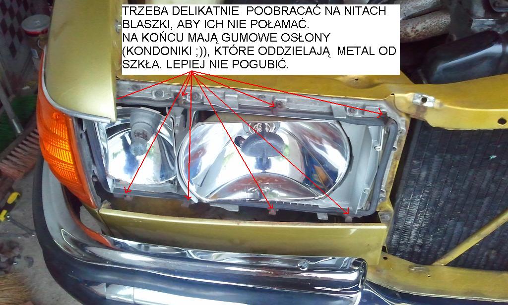

Wczoraj w przypływie dobrego nastroju ;) postanowiłem się trochę pobawić z przednimi lampkami.
Mi osobiście efekt końcowy się podoba...
Do wszystkiego wystarczy parę narzędzi (może być nawet dobra suszarka do włosów), dobry nastrój, chęci i...dobre piwo ;)
