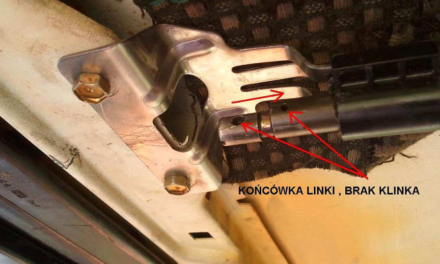

NAPRAWIŁEM DZISIAJ SZYBERDACH, KTÓRY SIĘ NIE DOMYKAŁ. OKAZAŁO SIĘ ŻE SPADŁA ZAWLECZKA BLOKUJĄCA METALOWĄ LINKĘ W METALOWEJ RURCE. (LINKA IDZIE DO SILNIKA). ODKRĘCIŁY TEŻ SIĘ ŚRUBKI Z TYLNEJ CZĘŚCI PODSUFITKI, KTÓRE MOCUJĄ METALOWĄ RURKĘ Z PANCERZEM CAŁEGO SZYBERDACHU.
WYSTARCZYŁO WŁOŻYĆ KLINEK NA KONIEC LINKI ORAZ PRZYKRĘCIĆ MOCOWANIE RURKI.
WSZYSTKO NA FOTO
CAŁOŚĆ OKAZAŁA SIĘ BARDZO PROSTA.
WIĘCEJ PROBLEMÓW SPRAWIŁO MONTOWANIE PLASTIKÓW ;)
