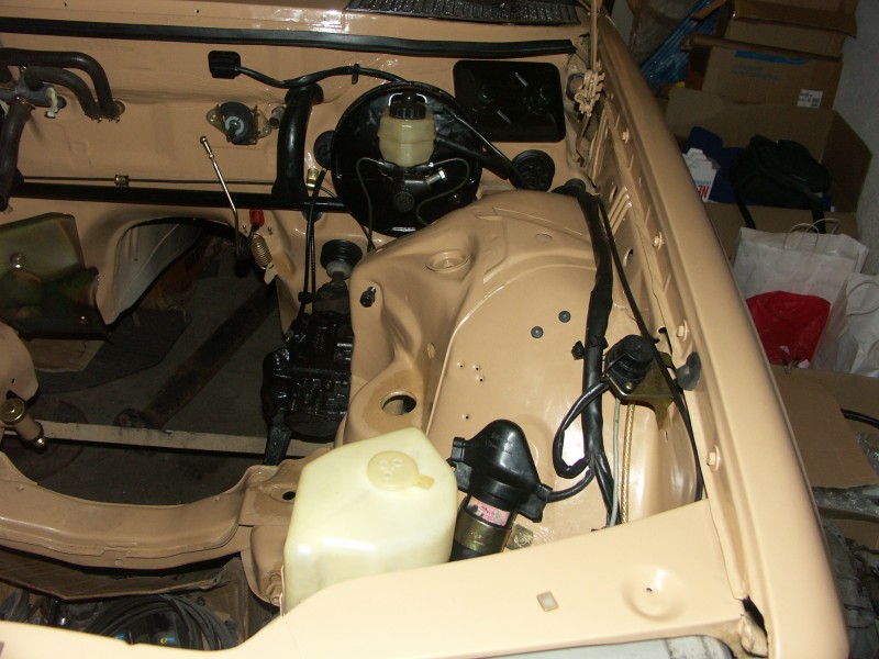

składanie powoli idzie ku lepszemu...
PICT0243.JPG [ 40.43 KiB | Przejrzano 4990 razy ]
a tak w środku
PICT0244.JPG [ 36.93 KiB | Przejrzano 4990 razy ]
Opóźnienie w składaniu spowodował brak (wybór) wosku do profili - teraz robota nabierze tempa
PICT0239.JPG [ 36.09 KiB | Przejrzano 4990 razy ]
Przy okazji dotarły do mnie przewody hamulcowe i paliwowe (widać drobną różnicę od oryginałów - jednak cena ją rekompensuje). Kolega Maniek w moich oczach zasłużył na pomnik - min. browara [zlosnikok] - za bezinteresowność, chęci i czas który poświęcił dla "moich" przewodów. Dzięki wielkie raz jeszcze.
PICT0241.JPG [ 31.8 KiB | Przejrzano 4990 razy ]
PICT0242.JPG [ 49.34 KiB | Przejrzano 4990 razy ]
Elementy zawieszenia czekają na piaskowanie i malowanie proszkowe a wszystkie śrubki i blaszki na cynkowanie.
Od poniedziałku ruszam więc zapraszam wszystkich chętnych do pomocy [zlosnik] - browar, jedzenie i nocleg zapewnione.
