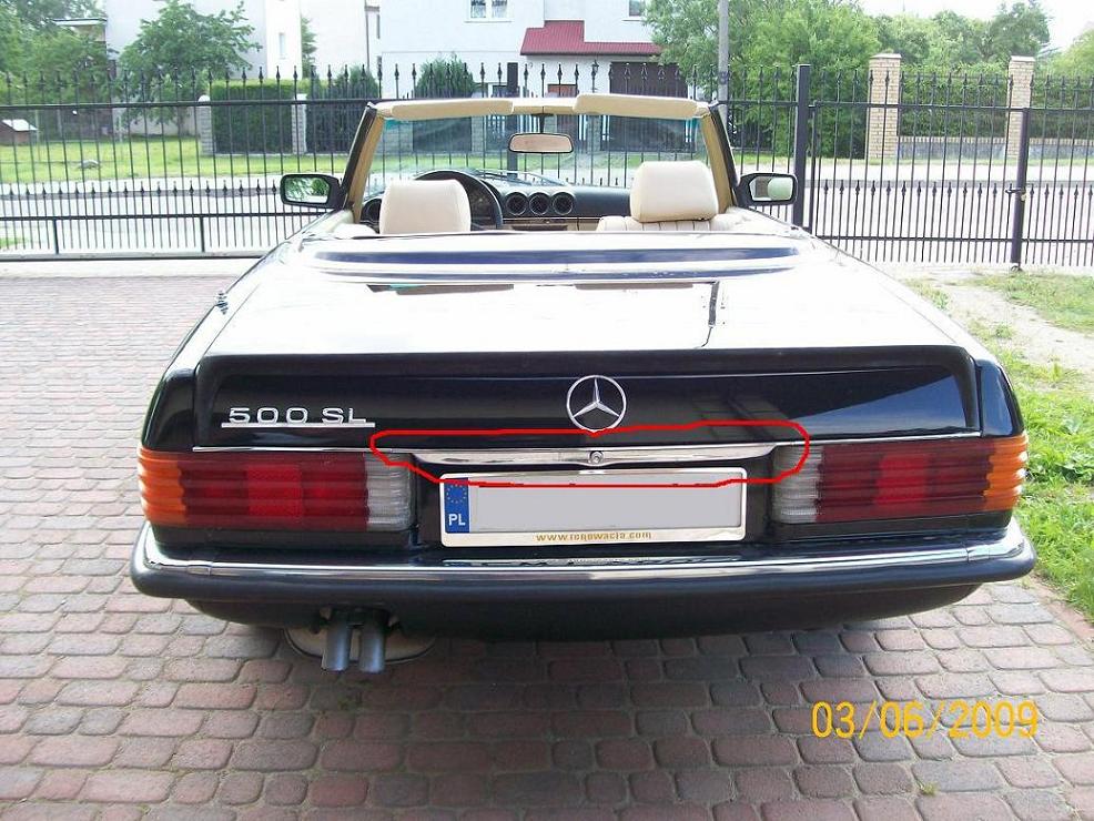

Witam, z uwagi na chęć posiadania zamykanego bagażnika i to jeszcze z działającym centralnym zamkiem zamówiłem sobie nową wkładkę z kluczykiem (do starej nie można było już wcisnąć żadnego klucza). Przy montażu okazało się, że wkładka ma za dużą średnicę i nie można jej przełożyć przez listwę chromowaną na tylnym pasie. Ponieważ nie udało mi się znaleźć listwy z większym otworem, chciałem zamówić nową listwę. Niestety okazało się, że jako nowe dostępne są tylko listwy z mniejszym otworem i w komentarzu jest uwaga, aby dopasować to przy montażu. W związku z tym mam pytanie, czy ktoś ten temat już przerabiał i na czym ewentualnie ma polegać "dopasowanie", czy można rozwiercić otwór bez uszkodzenia chromu? Może ma ktoś na sprzedaż listę na większy otwór lub pomysł gdzie można taką kupić.

Rozwiercenie otworu uszkodzi chrom,
może lepiej naprawic stara wkładkę , kupić uzywaną i dorobić "bebechy"

Jak podasz średnice otworu to może ktoś złozy ofertę.

"Stara" listwa ma średnicę 21mm, a nowsza 23mm. Mam już nowy zamek i wkładkę, więc poszukuję listwy z otworem na 23mm.

..... lub pomysłu jak to dopasować?

Może uderz do tokarza, tylko najlepiej starego fachowca, a nie obrabiaczy komputerowych. Jeśli to zrobi na małych obrotach z chłodziwem ostrym nożem, to chrom powinien przetrwać. Tylko zabezpiecz jakoś rant, który będzie żywym metalem i szybko skoroduje.
