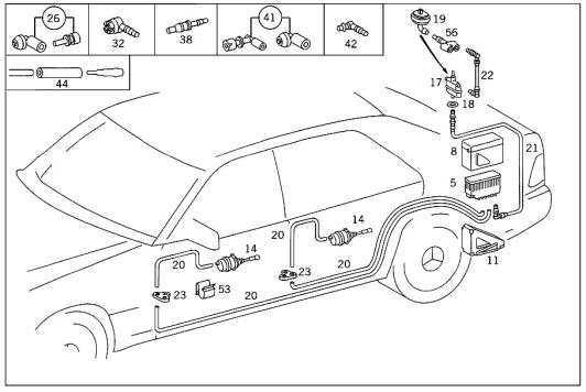

Na początek spróbuj ją poruszać, posprawdzaj połączenia i czy nie ma zimnych lutów, bo w większości przypadków to przez to pompka nie działa. Gdzieś czytałem, że wyciągnięcie bezpiecznika w F9, który znajduje się w bagażniku pomaga. Jak to sprawdzisz to będziemy szukać dalej.
Poniżej układ podciśnieniowy.
centralny1.JPG [ 37.4 KiB | Przejrzano 1345 razy ]
centralny2.JPG [ 31.7 KiB | Przejrzano 1345 razy ]
