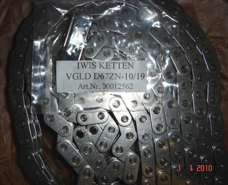

Bo Febi pakuje łańcuch IWIS

Dokladnie - pudelko Febi a w srodku IWIS :)
iwis.JPG [ 260.5 KiB | Przejrzano 3823 razy ]
febi.JPG [ 255.43 KiB | Przejrzano 3823 razy ]
