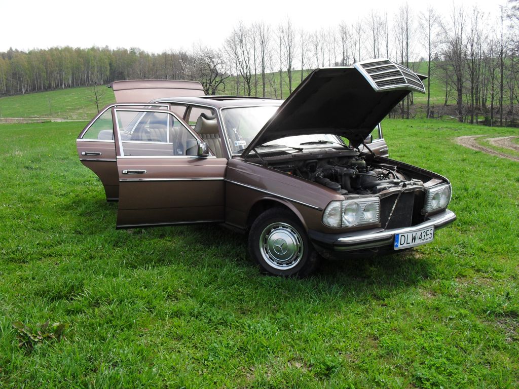

SDC13921.jpg [ 221.6 KiB | Przejrzano 1797 razy ]
Akurat na tym zdjęciu niewiele w sumie widać, ale innego teraz nie mam. Ja uważam, że powinny być lakierowane tak jak z fabryki, jak dla mnie jeśli nie takie to ewentualnie plastikowe od I-szej serii 126 też dość dobrze komponują się z Beczką.
