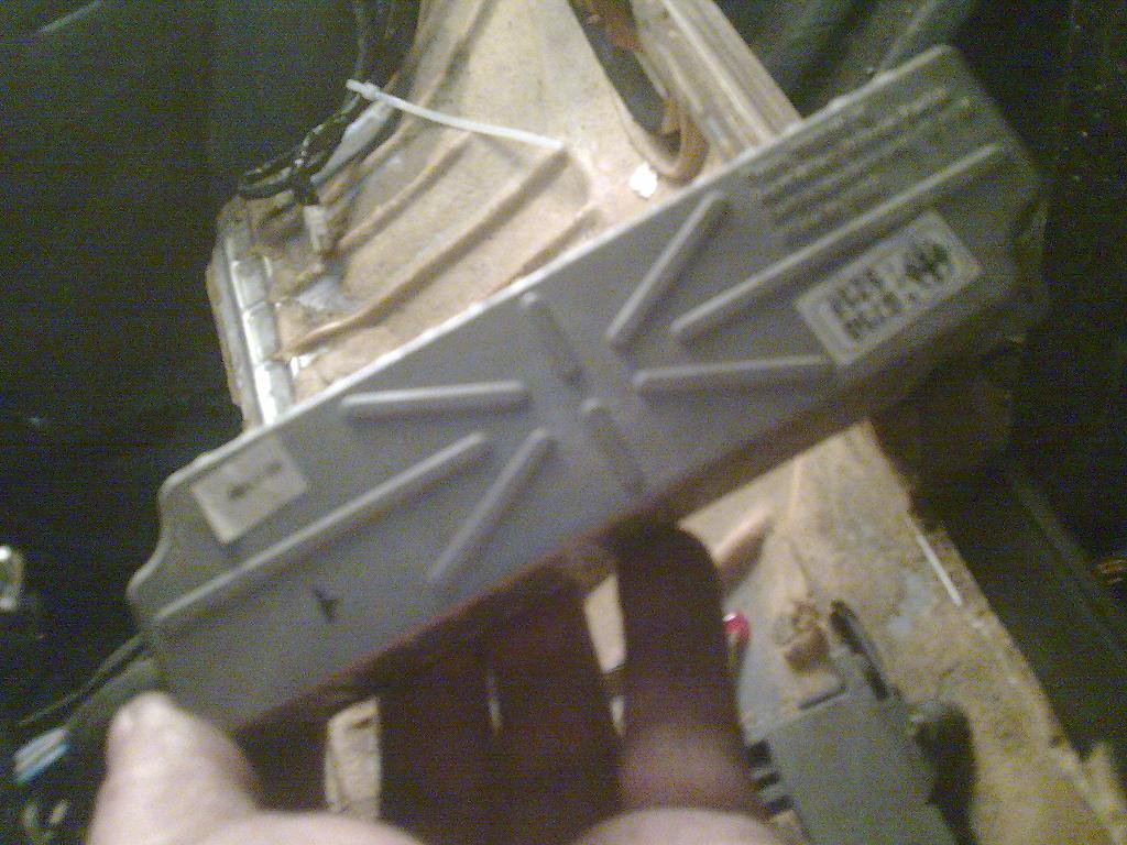

Pod kierownicą znalazłem taką puszkę
alarm.jpg [ 136.18 KiB | Przejrzano 662 razy ]
a poniżej kluczyka jest takie cóś :lol:
alarm1.jpg [ 60.5 KiB | Przejrzano 662 razy ]
nie wiem czy to jest to o czym piszesz ???

Post: śr gru 07, 2011 7:45 pm
Posty: 2215
Lokalizacja: Limerick
Becker to oryginalny alarm fabryczny. Reszta nie.
