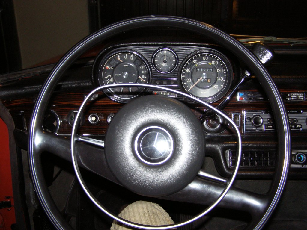

Marnej jakości zdjęcia ze względu an lampę błyskową. Efekt mojej długiej walki z drewnem [hihi]
P2270104.JPG [ 173.15 KiB | Przejrzano 2186 razy ]
P2270101.JPG [ 181.35 KiB | Przejrzano 2186 razy ]
P2270096.JPG [ 163.84 KiB | Przejrzano 2186 razy ]

nowa okleina?

Stara po renowacji.

no nieźle. drewno dostało nowe życie :) ma nowy lakier? czy tylko polerka?

Musiałem zedrzeć stary gdyż podchodził powierzam i był już złuszczony. Najgorsze było właśnie usunięcie tego lakieru a już w szczególności w miejscach gdzie nie był wypalony przez słońce (twardy jak stal). Potem kilka a może kilkanaście ( cholernie ciężko pokryć pory w fornirze) cieniutkich warstw lakieru, dotarcie wszystkiego papierem 2500, pasta polerska i na koniec wosk. Wyszło lusterko i tak ma być. Z całym drewnem w moim aucie zeszło mi ponad tydzień a codziennie zajmowałem się nim ok 5- 6 h. Najcięższe i najbardziej żmudne było usuwanie starej powłoki.
Wieczorem wrzucę zdjęcie jak panel deski rozdzielczej wyglądał po demontażu a jak po. Wtedy dopiero widać różnicę.

To samo robiłem u siebie więc wiem ile to było roboty;)

Stary lakier cały czas zabijal mi papier... Długie godziny spędzone w piwnicy:)

MZR pisze:
Nie znam tematu, ale nie lepiej było chemią go ściągnąć?

chmielo pisze:
A jakby zniszczył drewno lub odkleiła się okleina? Wolałem nie ryzykować :)

No po wszystkim rozmawiałem z kolesiem który zajmuje się renowacja staroci i też mówił, że śmiało można było chemią i nic się nie powinno stać. Oj tam- było minęło. Bez pracy nie ma kołaczy. [zlosnikhihi]
