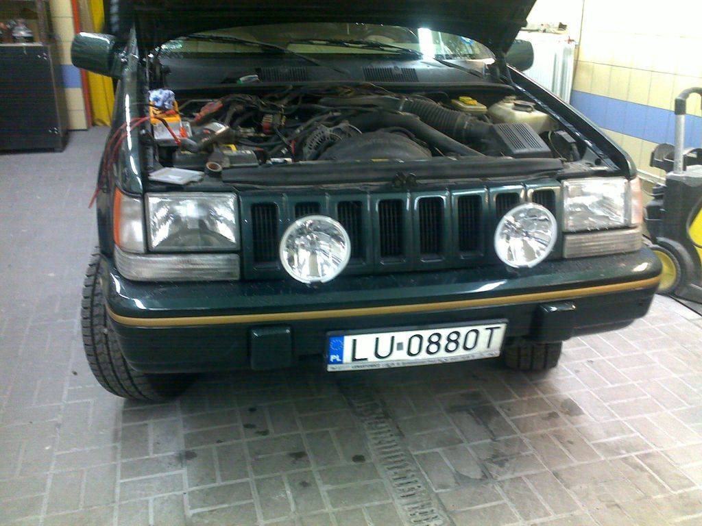

Mała aktualizacja ; ) Jakby co, nie należę do ONR ani innych tego typu organizacji [skromny]
jeep lampy2.jpg [ 128.02 KiB | Przejrzano 1828 razy ]
