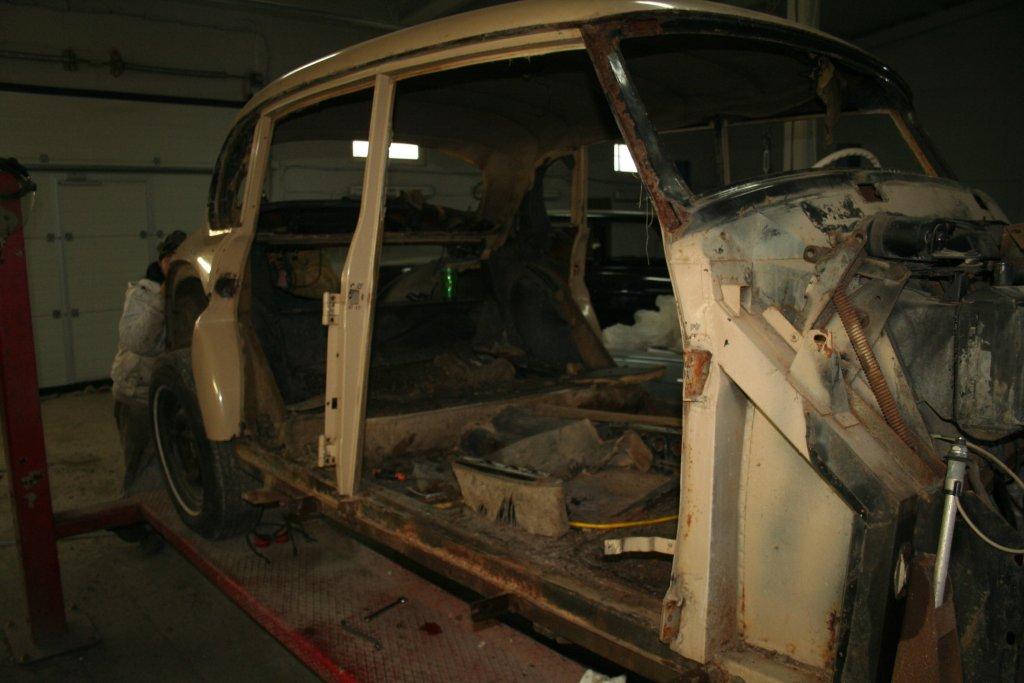

Post: pn sty 23, 2012 2:11 pm
Dzis Konradek trafil na stol operacyjny, rozpoczelismy demontaz.
I niestety pierwsza bardzo przykra niespodzianka - to ze auto bylo w USA malowane to wiedzielismy, ale ze oryginalnie byl czarny to juz nie :). Tak wiec niestety raczej nie bedzie w rym pieknym bezu, bo zasluguje na oryginal. Zatem bedzie jak wiekszosc - niestety czarny. Trudno sie mowi.

Post: czw sty 26, 2012 3:07 pm
Konradek juz sie zmienia :)
IMG_1575.jpg [ 28.74 KiB | Przejrzano 13112 razy ]
IMG_1580.jpg [ 28.37 KiB | Przejrzano 13112 razy ]
IMG_1578.jpg [ 27.3 KiB | Przejrzano 13112 razy ]
IMG_1579.jpg [ 34.8 KiB | Przejrzano 13112 razy ]

Post: pt sty 27, 2012 10:05 am
Bukol pisze:
są dostępne części blacharskie...oryginały ,zamienniki ,czy będziecie rzeźbić ?
swoją drogą ,piękny przykład upudrowania trupka [zlosnikhihi]
