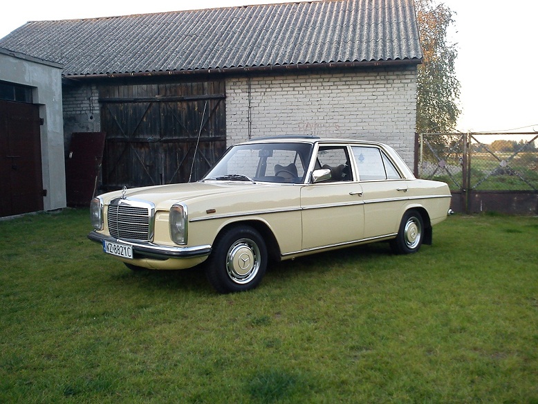

Witam jestem tu nowy chciałbym pokazać swój nabytek mam go dwa lata ale dopiero się zarejestrowałem na forum.
Mercedes był kiedyś benzyna a teraz diesel jest to 114 .Czekam na wasze oceny :P

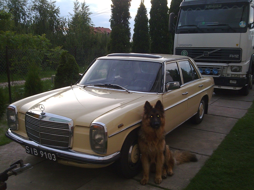

Całkiem nieźle wygląda ale umieść więcej fotek, szczególnie środka. Jaki miał kiedyś motor, że piszesz 114 i czy zamierzasz powrócić do oryginału?
PS: FH też Twoje?

Witam trochę histori o aucie rocznik 76 ostatni wypust kupiony od pierwszego właściciela w polsce
sprowadzony do kraju w 1980 roku z benzynowym motorem nie wiem jakim .Stan auta ogółem dobry
automat obecnie 240D przełożony w polsce wspomaganie kierownicy, szyberdach centralny zamek pneumatyczny .Volvo moje zdjęcia
ze środka auta nie posiadam zrobię latem bo teraz nie mam jak bo auto stoi w garażu na kobyłkach .Fotka z zakupu auta i stary właściciel w okularach ja jestem po prawej.

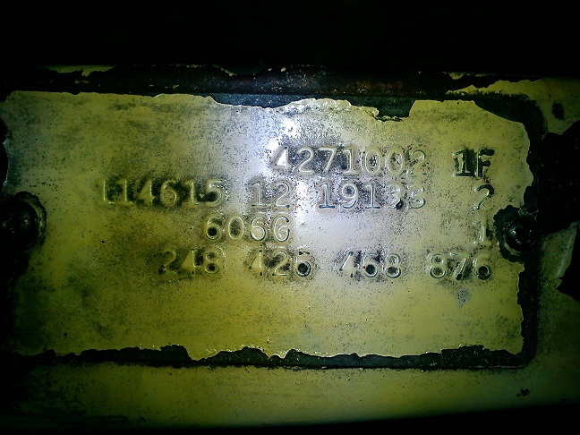

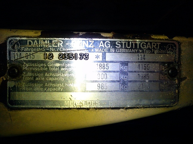

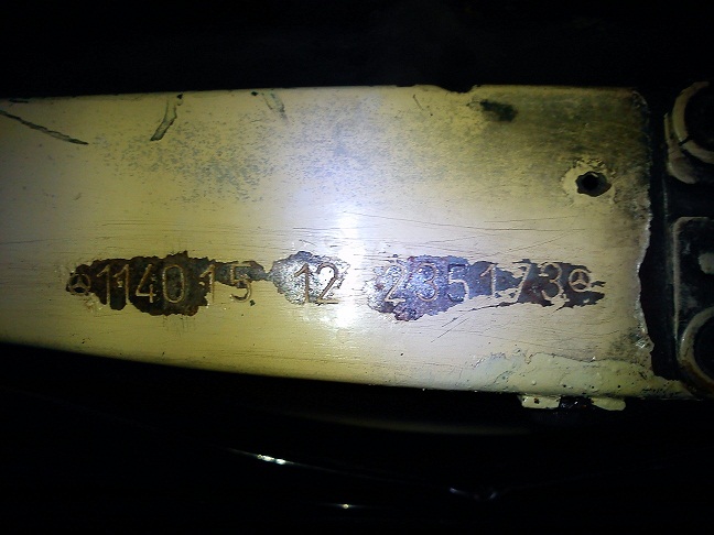

Kolego, podaj nam caly VIN to Ci powiemy jaki silnik powinienes tam miec. Ale jezeli tylny zderzak oryginal to bym stawial na 230.6. Masz drewno na desce rozdzielczej? Wrzuc takze nr z tabliczki lakierowanej to rozkodujemy wyposazenie, kolor i tapicerke.

Witam wklejam zdjęcia tabliczek znamionowych prosze o rozkodowanie wersji z góry dziękuje ,a propo zderzak orginał
drzewa na desce brak.

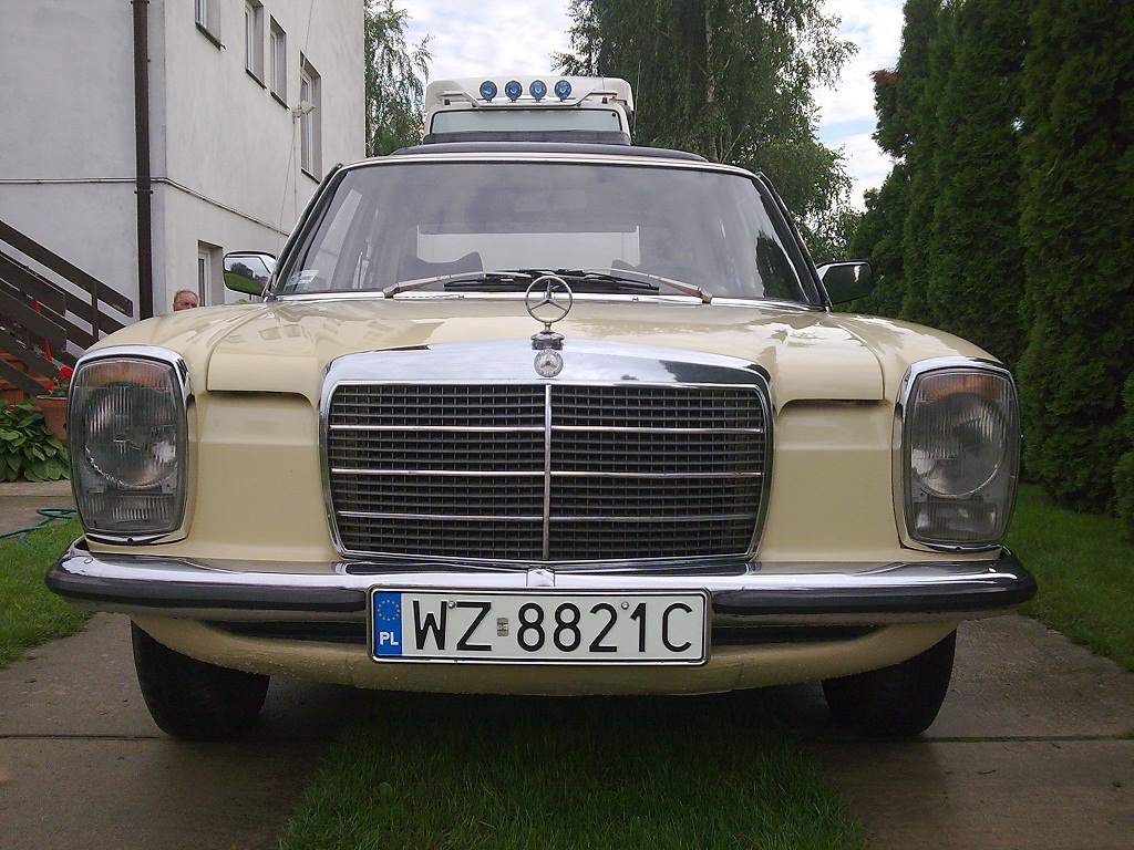

 Tytuł: Re: 114/115
Post: sob sty 21, 2012 8:42 pm
Posty: 1802
230.6 z automatem. Kratka wlotu powietrza do kabiny powinna być w kolorze nadwozia, taka jaką masz była dopiero od modelu 250 wzwyż, ale nie przejmuj się, bo to często spotykany sposób rasowania W114/115, też tak mam (tak już kupiłem auto).

Kratka wlotu to mój pomysł dostałem ją od kolegi gratis.

Z tabliczki lakierowanej masz:
kolor 606 Ahorngelb (Glasurit)
248 - ogrzewana tylna szyba
426 - wspomaganie kierownicy z automatyczna skrzynia biegów z wybierakiem w podłodze
468 - centralny zamek i lampa przeciwmgielna z tyłu
876 - wlaczniki krancowe w tylnych drzwiach i lampka wewnetrzna nad tylna szyba
