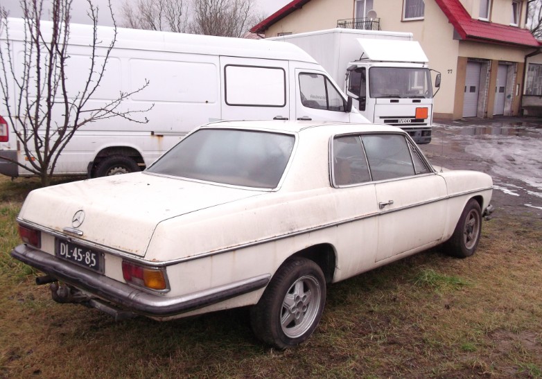

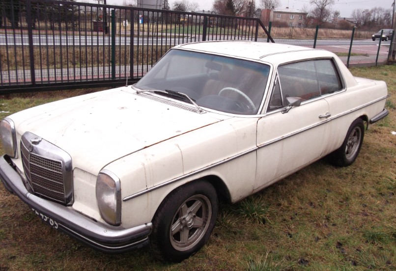

Witam Panowie,
Znalazłem za granicą zmęczonego mercedesa w114 250c coupe. Nie ukrywam, że samochód bardzo mi się podoba i mam zamiar przywrócić mu drugie życie. W świat odltimerów dopiero zaczynam się wtajemniczać, dlatego chciałbym skorzystać z waszej wiedzy- wyjadaczy w temacie :-)
Mam kilka pytań przed rozpoczęciem prac:
1. Mam wątpliwości co do tapicerki. Siedzenia skórzane brązowe, kanapa tyla brąz, podsufitka brąz, natomiast wykładzina, drzwi, półka tylna obite niebieskim materiałem. Acha i kierownica biała. Coś mi tu trąci, że na etapie eksploatacji ktoś coś pozamieniał.
2. Czy wszystkie modele w114 250 c coupe miały szyberdach? Manual czy elektryk?
3. Czy znacie a może sami posiadacie części do takiego modelu na sprzedaż?
4. Co najbardziej rzuca wam się w oczy na zdjęciach tego meśka (oprócz lakieru i felg ;) )

Hej,
kolorystyka wnętrza przekombinowana, ale biała kierownica, wydaje się, że jak najbardziej poprawnie. Masz Datenkarte, to można sprawdzić. Szyberdach nie wiem czy występował we wszystkich coupe , ale u mnie (w podobnym modelu) jest w prądzie. Co najbardziej rzuca się w oczy to to, że jest brudny [zlosnik] , ale tak na poważnie to na pierwszy rzut oka bardzo fajny egzemplarz, a kompletność (z zewnątrz oczywiście) też dobra (nie mówię tu o celowniku czy piórach wycieraczek). Daj wiecej fotek, szczególnie środka. Martwi tylko ten haczyk z tyłu, bo to jezeli dobrze widzę haczyk jest. Blachy, podłoga do tzw. poprawek lakierniczych? A jak silniczek? Aha i jeszcze tak się wydaje, jakby tył trochę za wysoko stał, ale może mi się wydaje.
Gratuluję zakupu, /8 jak się patrzy [zlosnikok]

damiank pisze:
w oczy rzuca sie tradycyjnie amatorsko zaspawne(zaszpachlowane) łaczenie progu z błotnikiem przednim i brak rynienki i odpływów w tylnym błotniku

Dzięki Panowie za odpowiedź.
Kurczę, właśnie zdjęć środka nie zrobiłem, a wyjechałem do pracy. Jak wrócę za tydzień to podeślę zdjęcie środka. Wstawiam klika innych zdjęć.
barpawel, dzięki za te uwagi. Faktycznie, nie zwróciłem na to uwagi. Gratuluję oka. Te rynienki z tyłu mogą być ciężkie do odtworzenia.
rasch, masz rację. Moim zdaniem też autko jest za wysokie. Trochę terenówka :-)
Jeżeli chodzi o silnik jest w nim 2,5 litrowa benzyna, w manualu. Silnik się uruchamia, ale zawory klepią jak oszalałe. Bez remontu się nie obejdzie.

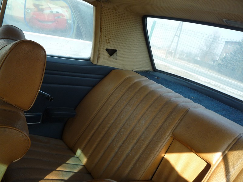

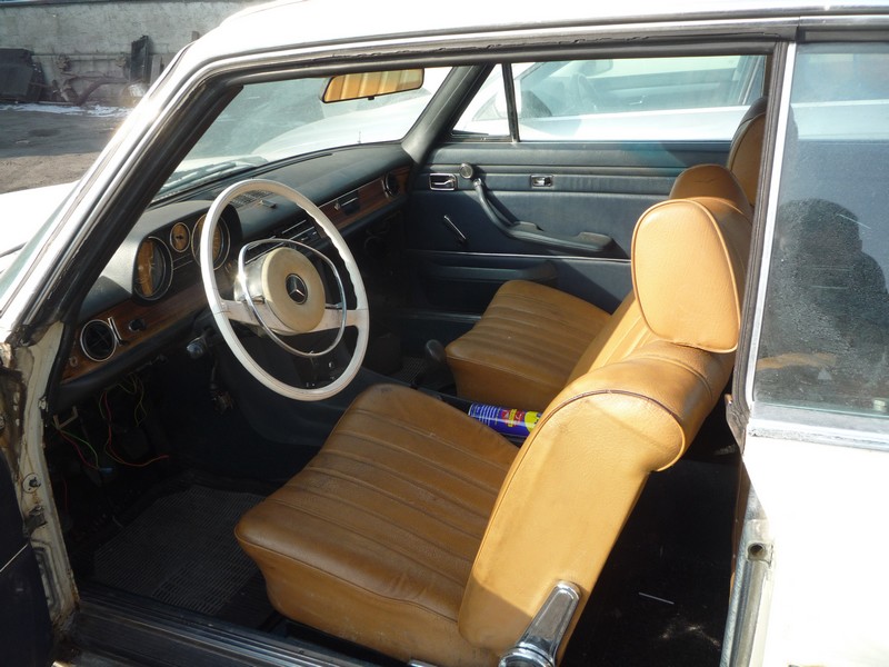

Udało się zrobić fotki wnętrza.
Mam dwa kolory tapicerki, brąz i niebieski... Ciekaw jestem jaki był pierwotny.

Post: czw lut 16, 2012 8:34 pm
Posty: 634
Lokalizacja: Kraków,Chorzów
Witam. Sądzę że miałeś fotele w kolorze takim jak boczki na drzwiach i deska rozdzielcza.
