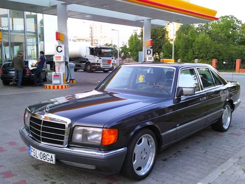

Za często nie jeżdzę moją maszyna. Mam ją już 4 lata i jak narazie to silnik śmiga aż miło ale ostatniego razu usłyszałem stukot w silniku.
Pomyślałem że jakiś diesel stoi za mną ... jednak okazało się że to u mnie :(
objawy są takie:
jak odpale na zimnym silniku to olej mam na jakieś 2,5 jeżeli chodzi o wskaznik cisnienia oleju
ale jak jest juz ciepły to na wolnych spada do zera
przyspieszam i znów rośnie itd.
kolega powiedział że najprawdopodobniej pompa nie daje cisnienia...
moje pytannie czy należy wymienić tylko pompe czy też coś innego ? i czy to napewno pompa.
Jeżeli ktoś ma taką pompe to prosze o info i czy pompa musi być wyłacznie od modelu 4,2 czy np od 5.0 też pasuje.
Pozdrawiam i dziękuję
