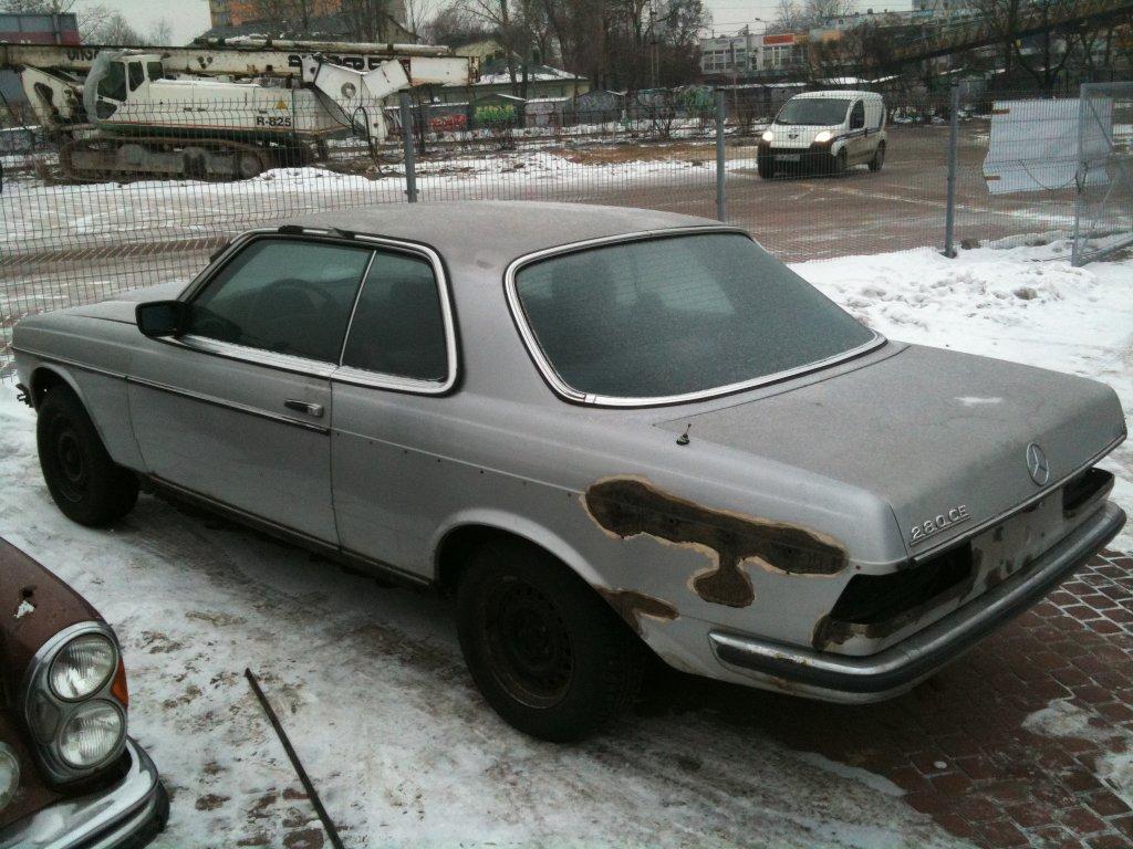

280CE, Manual, bez klimy, bez szyberdachu. 136000km, chyba prawdziwy
Do zrobienia
- włożyć pompę paliwa i zbiornik, odpalić i przejechać się
- Blacharka skończyć
- klatka i kubły
- Poszerzenia (jak je robić, dospawać poszerzone, czy wypychać i wyginać or. blachę., jak myslicie po zdjeciach, jak był zrobiony carlsson ?
on ma znacznei wyżej idącą linię nadkoli, nad listwę niemalże, może to z fabrycznej blachy wyciągnięto a nie dospawano ?
Kto mi może tak wyprofilować tylne i przednie błotniki ? wiem że blacharzy się nie poleca, ale jakieś pomysły, mam już jedną ofertę za 3000 zł, szukam dalej.
- BBS RS, 3 częściowe, 16 (na Carlssonie są 16 czy 15, jak myślicie
- lakier i naklejki
- zawieszenie obniżone
Wydaje się że auto kupione za 571,99 Euro na ebayu jednak spełnia wymogi bazy do dalszej pracy i nie idzie na żyletki.
Auto jest z 1978 roku , więc na imprezach typu classicauto trackday będzie miało maksymalne współczynniki dla w123

Komentarz: fotele będą są sprzedania prawdopodobnie, w środku kubły i klatka
carlsson 008.jpg [ 93.59 KiB | Przejrzano 19833 razy ]
Komentarz: trzeba naprawić, w Carlssonie ta blacha jest niezakryta listwą

Komentarz: tylni prawy błotnik

Komentarz: A tak wyglada teraz
carlsson 028.jpg [ 125.45 KiB | Przejrzano 19833 razy ]
Komentarz: Tak będzie wyglądał
