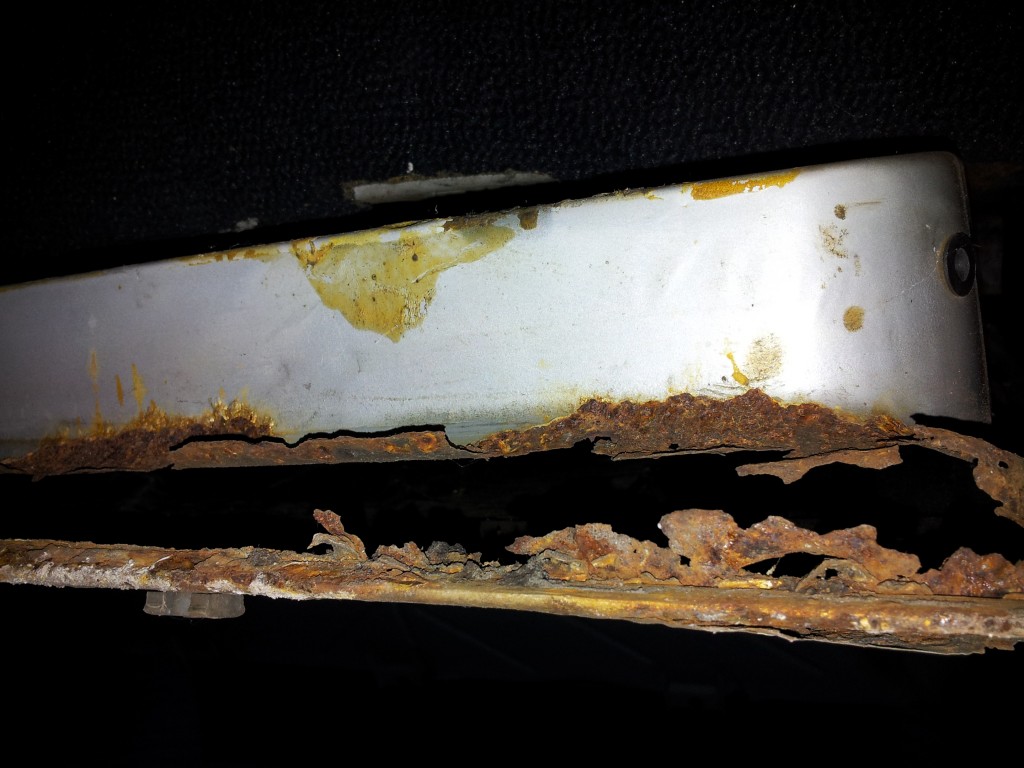

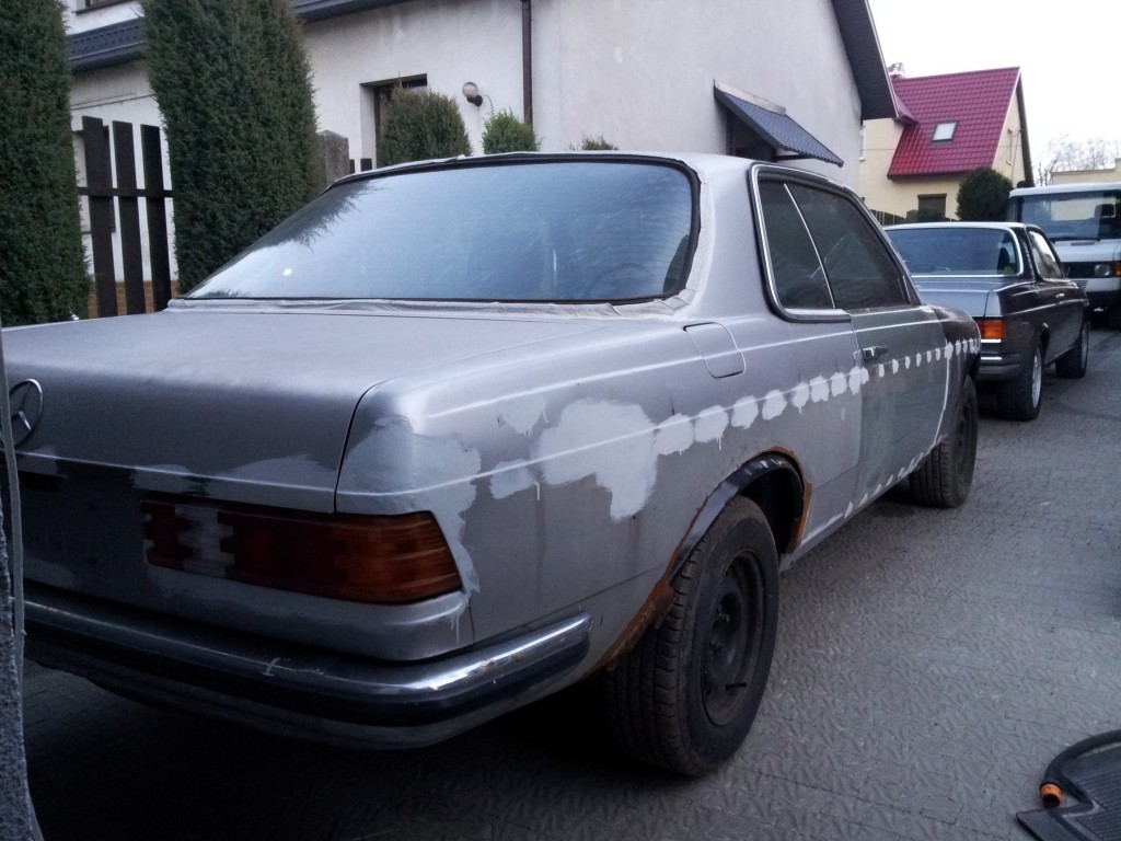

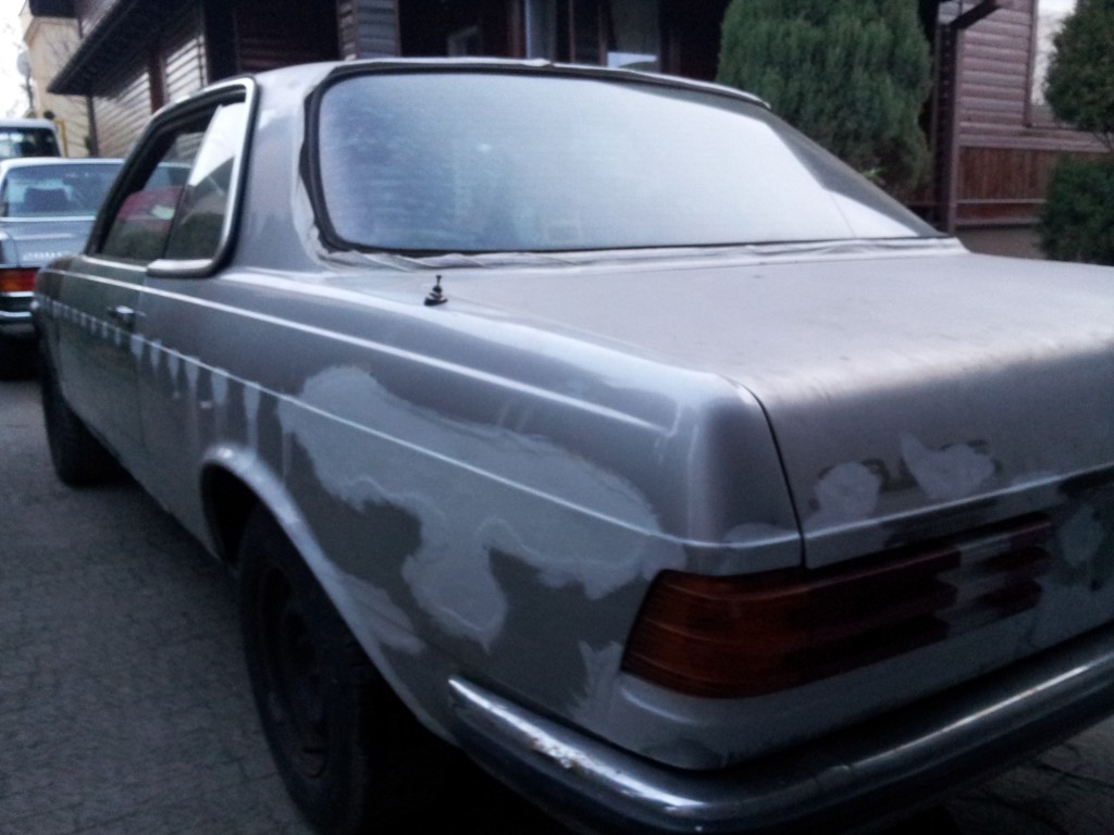

Odebrałem auto od blacharza i w sumie jestem chyba zadowolony, założony budżet nieprzekroczony.
Drzwi wymienione 2 szt , wypiaskowane rynienki i zabezpieczone epoksydem, w tym jedne wyprostowane z małego banana.
Błotniki jednak nowe, będą poszerzane, może będą uszkodzone na OEsie, więc chcę żeby były do dostania identyczne i powtarzalne i tak samo spasowane.
tylne nadkolw, podłoga bagażnika miala 4 dziurki, tam gdzie woda stała, reszta zdrowa.
Wymieniona belka pod chłodnicą, wstawione nadkole tylne, poprawione okolice lamp, wywalony fartuch nadkola przedniego , wyjeta tylna szyba i poprawiona dziurka na rancie uszczelki.

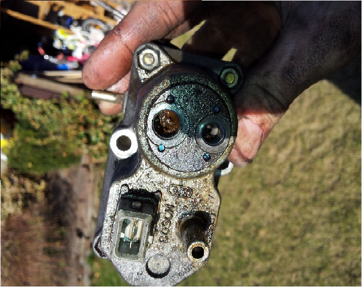

Dziś , korzystając z faktu że auto mam w garażu, uporałem się z twardą klapą przepływomierza i przygasającym aucie po dodaniu gazu
wyczyściłem sitko na regulatorze ciśnienia paliwa, pokleilem narazie węza idącego do regulatora wolnych obrotów, i wymienilem 2 inne.
Auto chodzi wreszcie równo i ladnie wchodzi na obroty
