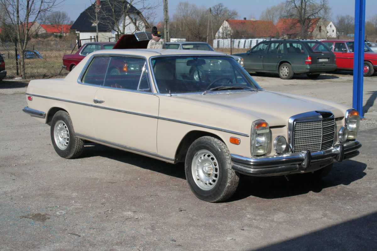

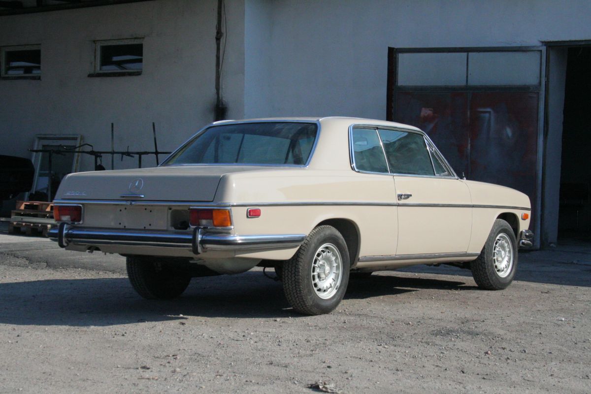

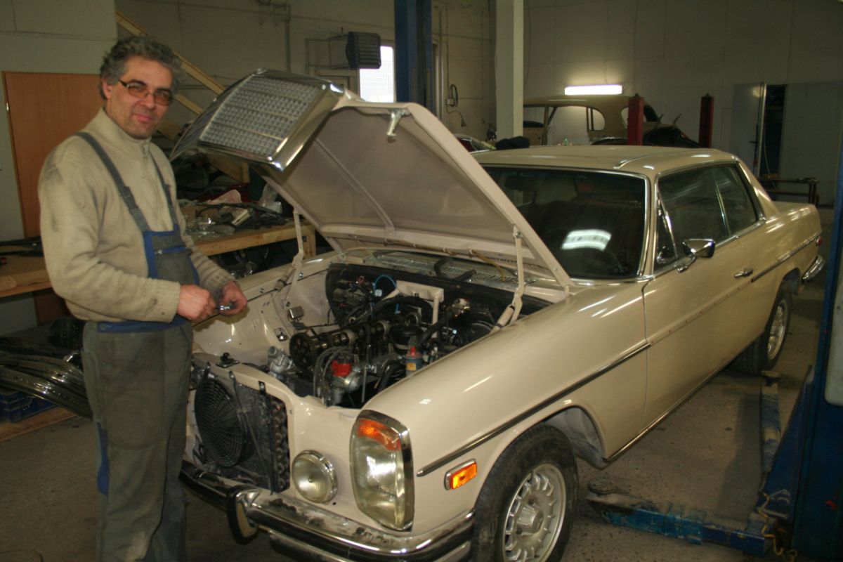

Auto Reinholda po polerowaniu przed myciem praktycznie gotowe.
To tutaj będą przez wszystkich pożądane wykładziny z Polstermanufactur.
IMG_1504.JPG [ 141.9 KiB | Przejrzano 16136 razy ]
IMG_1505.JPG [ 130.08 KiB | Przejrzano 16136 razy ]
IMG_1506.JPG [ 140.77 KiB | Przejrzano 16136 razy ]
IMG_1537.JPG [ 25.58 KiB | Przejrzano 16136 razy ]
IMG_1538.JPG [ 136.78 KiB | Przejrzano 16136 razy ]
IMG_1539.JPG [ 183.92 KiB | Przejrzano 16136 razy ]

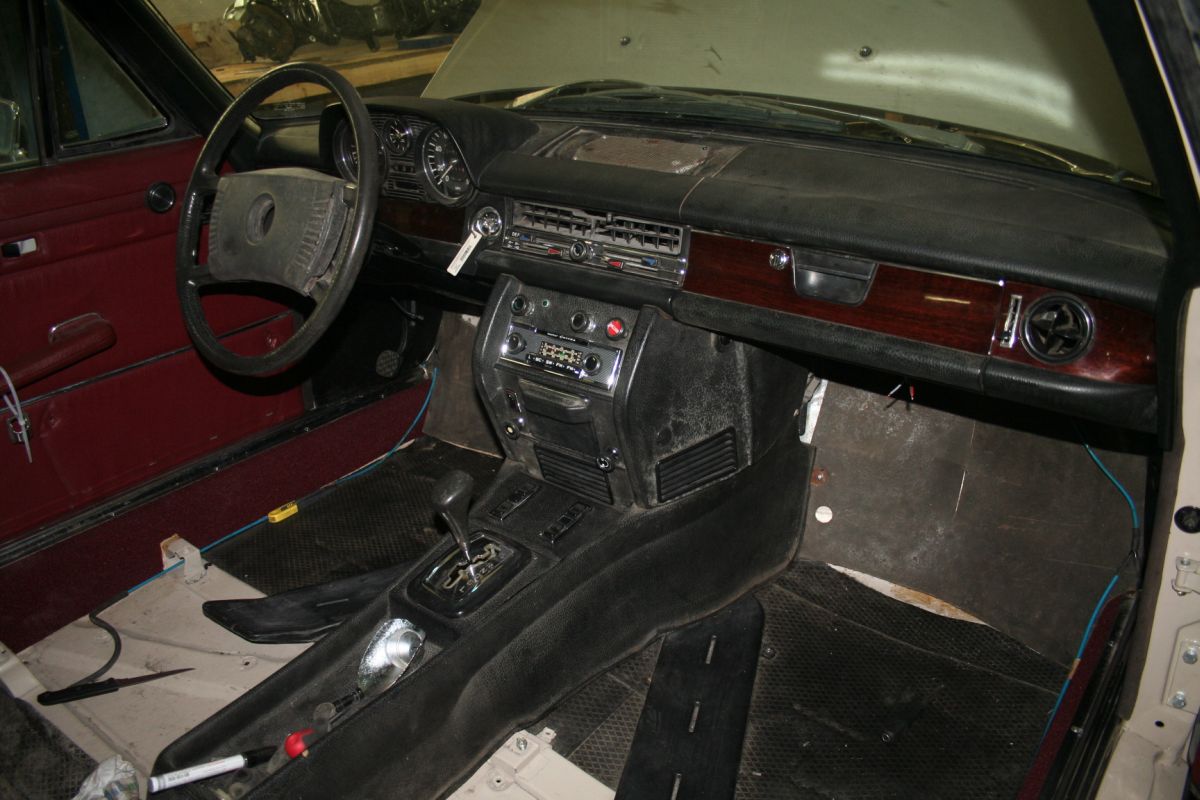

Witam. Na zdjęciach automat w podłodze a w opisie kolegi Kielbika w kierownicy?
Pzdr Marcin. [oczko]
Ex:MB W115 200D. 76r
Ex:MB C123 280CE 81r.
Post: czw mar 22, 2012 9:51 pm
To moja pomylka, podobnie jak kolor tapicerki :oops:.
