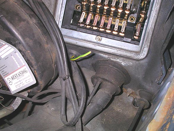

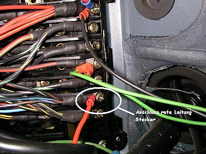

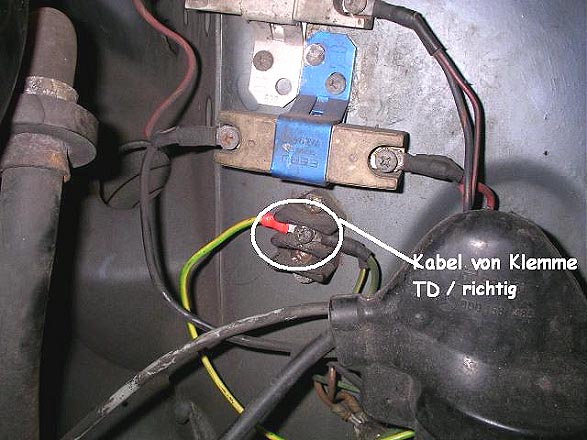

admin_111.jpg [ 42.72 KiB | Przejrzano 1187 razy ]
admin_113.jpg [ 15 KiB | Przejrzano 1187 razy ]
admin_121.jpg [ 67.12 KiB | Przejrzano 1187 razy ]
admin_122.jpg [ 58.37 KiB | Przejrzano 1187 razy ]
admin_124.jpg [ 88.85 KiB | Przejrzano 1187 razy ]
admin_127.jpg [ 66.14 KiB | Przejrzano 1187 razy ]
Ja tak mam i działa super
