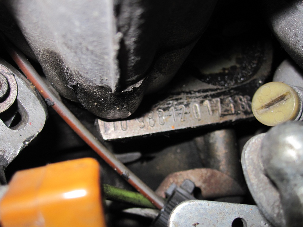

Zrób zdjęcie rozdzielacza. Kręcenie śrubami z analizatorem spalin to może nie być najszczęśliwszy pomysł.
Ale najpierw foto i numer silnika.
Post: czw kwie 12, 2012 10:47 pm
Posty: 794
Lokalizacja: z Poznania
ukaniu pisze:

Komentarz: 110 988 120 17 186

Post: czw kwie 12, 2012 11:47 pm
Posty: 2628
Lokalizacja: Jaktorów
Wygląda jak późny K-Jet z fabrycznym rozdzielaczem podobny do KE bez EHA.
Ta cała sonda wydaje mi się być doszwejsowana autogenicznie. Nie wygląda na 99% na twór ze Stuttgartu.
Sprawdzę to jeszcze po numerach silnika jak się dokopie do danych.
Jeśli nie jest fabryczna to cehagiewu jak toto działa, sprawdź jaki masz sterownik wtrysku. Do czego idą te kable od sondy i tego regulatora może zdradzi to tajemnicę co toto jest.

Silink ma ten sam numer co podaje viniarka 110 988 120 17 186
