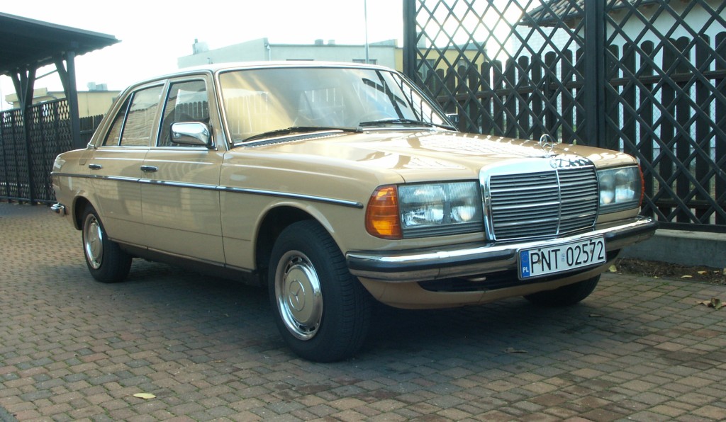

Dzisiaj umyłem autko i zrobiłem parę zdjęć. Tak to wygląda do zrobienia jeszcze ogrom ale jeździ [zlosnikok]

Nic tylko pogratulować..czekałem na efekt końcowy i się załamałem..dla ciebie w pozytywnym znaczeniu a dla mnie nie bo teraz nie wiem od czego zacząć przy swojej [hihi] [totalszok]

Coś pięknego...
A tak przy okazji zapytam, bo nie wiem: czym się różni gwiazda z serii 0,5 od późniejszych?
