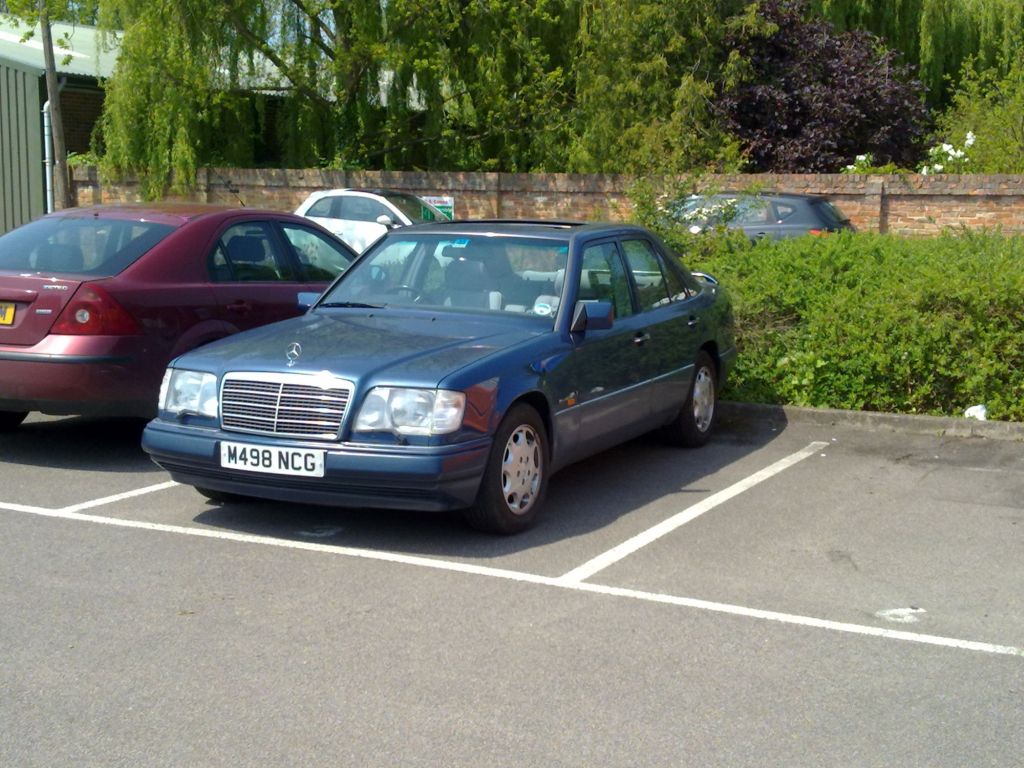

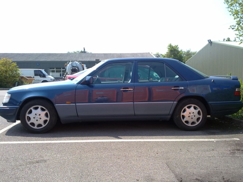

A na koniec kilka zdjęć Dziada.
28042012067.jpg [ 130.54 KiB | Przejrzano 827 razy ]
28042012066.jpg [ 127.47 KiB | Przejrzano 827 razy ]
