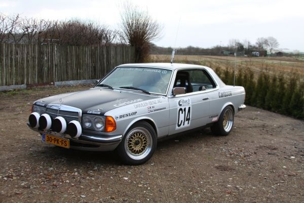

To co masz powinno isc na zyletki albo na rajdoofke. Zawsze bedzie to nieoryginalny woz wiec wartosci nie bedzie kumulowal jako org. Ze swojej strony polecam replikowac Carlssona. grunt to poszerzone blotniki i srebrna buda. I klatka porzadna. Resta detali jest dowolna, ale kazda wlozona zlotowka bedzie robila minimum 5 procent rocznie.

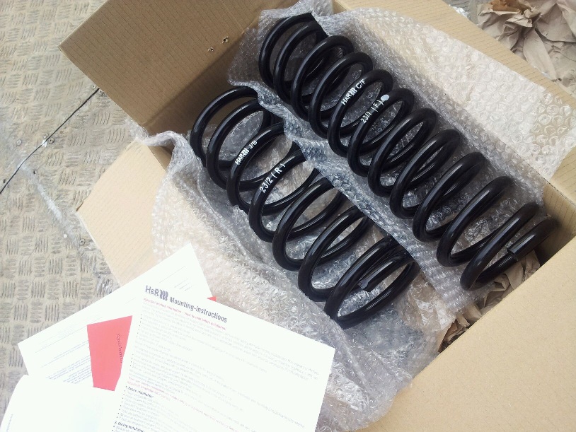

Wlasnie za 208 euro kupilem zestaw h&r 29536. sprezyny progresywne -50mm.
Trzeba brac poprawke na to ze auto jest odelzone i i tak w gore pojdzie.
Za amory zaplace kolejne 1200 zl

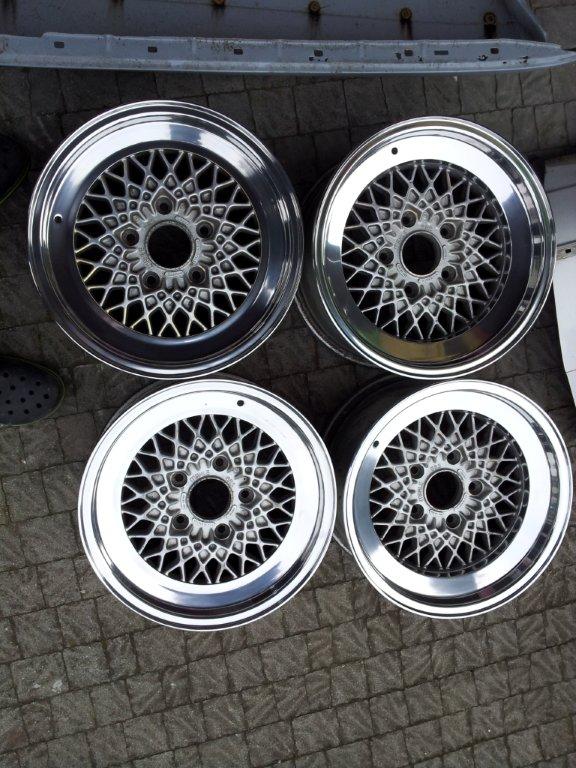

niedawno odebralem felgi BBS z polerki rantów

Przez montażem klatki założone zostaną sprężyny HR.

Dzięki koledze "kit" mam założony długo leżakowany most z przełożeniem 3,92,
sprężyny założone, Amorki założone, nie wydaje wam się że jest trochę za wysoko ?
HR miały mieć -50, coś nie widać

PS. Pracuję nad koncepcja klatki, będzie totalnie inna niz bkslasha z Częstochowy,

może podpowiesz czy twój też będzie tak wysoko, sprężyny HR podobno -50mm, ale trzeba wziąć poprawke na wybebeszone wnętrze, i narazie brak klatki

co do fotki carlssona to myślałem że to golas jeszcze a tutaj już złożony :o
jaki masz tam fotel ?

które masz gumowe nakładki na sprężyny ? jakiej grubości?
