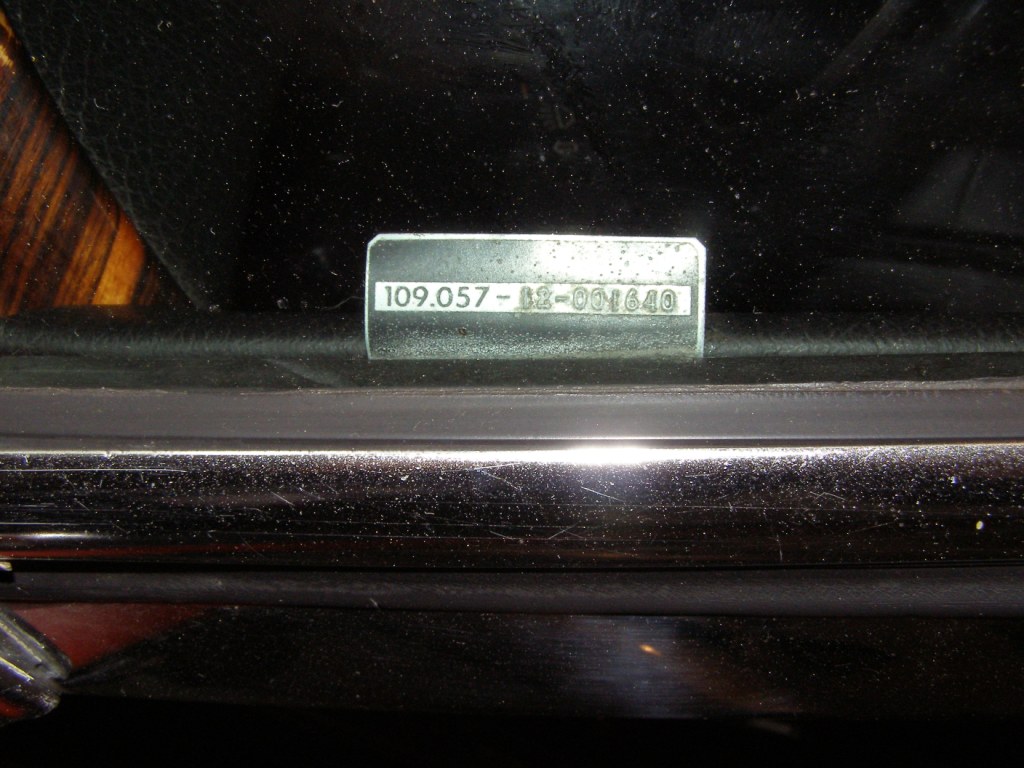

Może dziś wieczorem zrobię zdjęcie. U mnie jak dobrze pamiętam VIN mam na słupku( tabliczka) i dodatkowo wybity na pasie przednim ............ :o zresztą zaraz zrobię zdjęcie i wrzucę :lol:
Tabliczka obok zamka (po prawej stronie) to właśnie ta druga z nr VIN.
Komentarz: tabliczka z VIN
