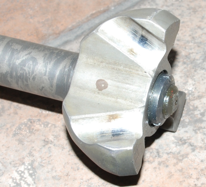

Temat półosi i przegubów występował już wiele razy, więc nie otwieram nowego.
Z wymianą mieszków jestem na tym etapie :
Przegub.JPG [ 229.65 KiB | Przejrzano 1615 razy ]
Czy widoczne zabezpieczenie po zbiciu nadaje się jeszcze do powtórnego użycia ?
Jakieś sugestie - jak to zbić ?
Po prostu nie wiem, jak to wygląda w środku.Półosi nie chcę uszkodzić, bo nie ma wcale luzów.
Dzięki za podpowiedzi.

Gdzie to zabezpieczenie? Tu nic nie ma. Trzeba dobre imadło, duży młotek i jakąś przedłużkę. Wystarczy to zbić. Opornie idzie ;)

Ten grzybek na zakończeniu półosi jest plastykowy i myślałem, że to jakiś kołek rozprężny, czy coś w tym stylu.
Twoim zdaniem skuteczniejsze jest traktowanie młotkiem ośki, czy przegubu, a może gdzieś na prasę?

Ja byłem u gościa co zajmuje się naprawą takich rzeczy. Chciałem, żeby mi to zdjął bo nie chciałem nic uszkodzić. Wkręcił w imadło, wziął młotek p****** 3 razy i zlazło [zlosnik] Później życzył mi powodzenia, bo twierdził, że nie złoże metalowej puszki. Już mi się później nie chciało jechać, żeby pokazać mu gotowe półosie.
Wal w przegub, a puszki kup nowe.
A dla tych co jeszcze tego nie rozebrali, dobra rada. Nie zabierajcie se za to tylko kupcie rozciągliwe osłony gumowe! [palacz]

Dzięki za podpowiedzi. Przed chwilą zbiłem przegub. Zajęło mi to całe 5 minut . Idzie trochę opornie, ale nie tragicznie. Na puszkę znalazłem inny sposób. Jak wszystko się uda, to opiszę. Teraz mam inne zajęcie i beczką zajmuję się " z doskoku" - jak mam chwile wolną.

Chmielo - w jaki sposób zaciskałeś metalowe puszki? Ja nie mogłem nigdzie znaleźć warsztatu, który by to wykonał i dlatego od razu myślałem o kupnie osłon rozciągliwych. (Pisałem o tym tutaj.

Wsadziłem półoś w imadło tak, żeby się oparła o puszkę (rant) i powoli "zabijałem" w koło młotkiem.
