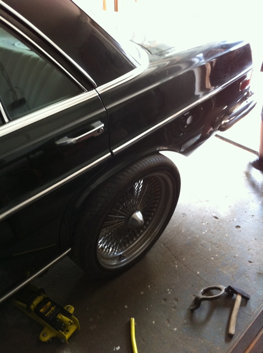

20" z ET 30 nie pasuje ;)
chciałem założyć na chwile ale siadł na rancie...

a na co je przykręcałeś?śruba jest centralnie?coś przerabiałeś?

mmb pisze:
na śrubę centralną były te felgi. jakby ET było inne to by weszły...
