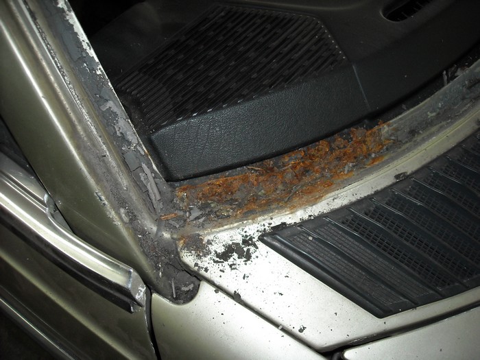

czy ktoś z Was orientuje się czy dostanę gdzieś reparaturki do naprawy przedniego podszybia, po lewej i prawej stronie?
Chodzi mi o ten fragment co na zdjęciu ;)

Wydaje mi się, że nie kupisz takich blach, trzeba dorobić samemu.

niestety ale nigdzie nie dostanie ja przy swojej beczce tez miałem ten problem tyle ze z przodu i z tyłu i musiałem kombinować

http://www.bhmd.pl/dynamic.php?sh=karo3 ... -300%2976-
Bo w katalogach widzę że mają. Ja kupowałem, ale to było parę lat temu. Fakt że są dość drogie biorąc pod uwagę ilość blachy za jaką się płaci i zastanawiałbym się czy przy takim stanie jak na zdjęciu nie pokusić się o naprawę.

Ewentualnie uśmiechnij się do kolegi Kamaela ;)

kolega posiada ręce które leczą

Naturalnie, z tym że jeszcze nie przetworzone.
Weź materiał ze sobą, nawet chociażby szynę kolejową i po niedługim czasie otrzymasz taką reperaturkę.

W zasadzie jak weźmiesz ze sobą odpowiednią ilość arkuszy blachy, to myślę, że dorobi Ci całą budę do 123 ;)

Ja kiedyś zamówiłem 2 lata temu taką reperaturę do podszybia w firmie Potrykus czy jakoś tak. Znajomy dał mi numer pogadałem i po 14 dniach miałem paczkę. Teraz leży i czeka w garażu, aż nie zacznę wkładać klimy [zlosnik]
Koszt tego to było jakieś 200 złotych.
