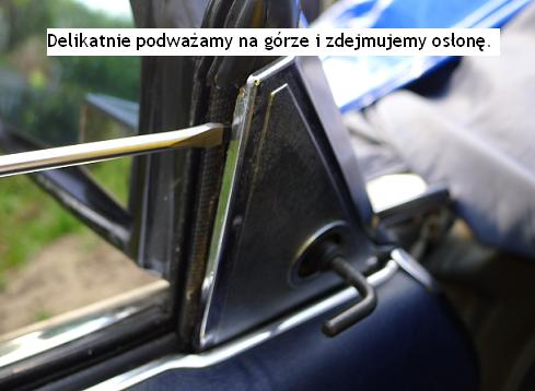

Zdjęcie jest dość proste. Przy elektrycznym tylko ściągasz "chromowane" plastiki i odkręcasz śróby. Przy manualnym ściągasz plastki gałki (jest w nim taki mały dzyndziel od strony szyby przedniej).
Ściągniecie plastików - hmmm chyba w górnej części jest głowny zaczep ale poszukaj zdjęcia. Zaczep siedzi na takiej małej blaszcze, która się lubi zgubić więc warto na nią uważać.
Chromowane plastiki w ASO kosztują około 30pln

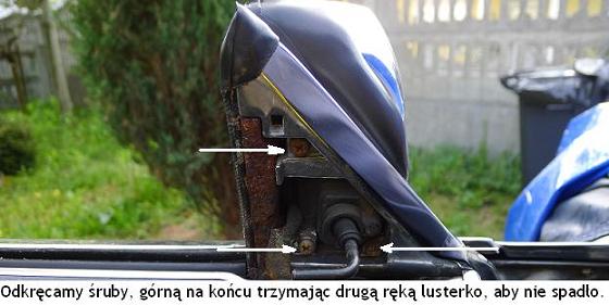

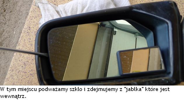

Udało się, obiecane fotki:
L1070259.JPG [ 40.28 KiB | Przejrzano 2532 razy ]
L1070260.JPG [ 41.21 KiB | Przejrzano 2532 razy ]
L1070261.JPG [ 43.38 KiB | Przejrzano 2532 razy ]
L1070262.JPG [ 49.17 KiB | Przejrzano 2532 razy ]
L1070263.JPG [ 47.11 KiB | Przejrzano 2532 razy ]
L1070265.JPG [ 52.31 KiB | Przejrzano 2532 razy ]
L1070266.JPG [ 51.91 KiB | Przejrzano 2532 razy ]
L1070267.JPG [ 53.95 KiB | Przejrzano 2532 razy ]
L1070268.JPG [ 69.46 KiB | Przejrzano 2532 razy ]
L1070270.JPG [ 68.79 KiB | Przejrzano 2532 razy ]

Post: pn cze 25, 2012 10:01 am
Posty: 155
Numer GG: 1388153
Lokalizacja: Grodzisk Maz.
Po odkręceniu śrub - zdjęcie nr 5 lusterko niczego się nie trzyma, nie ma żadnych zatrzasków. Dlatego napisałem, że jako ostatnią odkręcamy górną śrubę i trzymamy lusterko,aby nie spadło na ziemię.
Lusterko nie jest zahaczone - to jest w123 CE i szyba opuszczona.

Post: pn cze 25, 2012 10:39 am
Posty: 513
Miałem na myśli szkło lustra.
Zdjęcie z podpisem: "W tym miejscu podważamy szkło i zdejmujemy z "jabłka"..."
Czy nie ma obawy, że szkło się ukruszy?
Jak ono jest tam zaczepione?
Śrubokętem poważasz, czy odciągasz?
Pozdrawiam - PanKot
