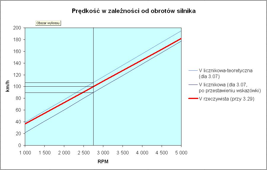

Nie jest, przestawienie wskazówki da stałą korekcję o +/- x km/h w całym zakresie prędkości a w Twoim przypadku rozchodzi się o pewien mnożnik, czy też korekcję o % aktualnego wskazania z uwagi na inne przełożenie mostu.
Zmiany wymaga licznik na taki o innym "przełożeniu" w środku - opisanym zdaje się jako K xxx na obudowie. Trzeba zdobyć licznik pracujący w parze z mostem.

Tia, wykoncypowałem to niedługo po wysmarowaniu powyższego posta [zlosnikhihi] Pokusiłem się nawet o mały wykres. Widać z niego, że przesadziłem z przestawianiem tej wskazówki - jak przed przestawieniem, przy 100 km/h miałem na blacie ok. 107 km/h, to teraz mam ok. 90 km/h [hihi] Muszę baczniej uważać na misiaczki i inne fotoradary ;)
wykres.JPG [ 52.37 KiB | Przejrzano 1316 razy ]
