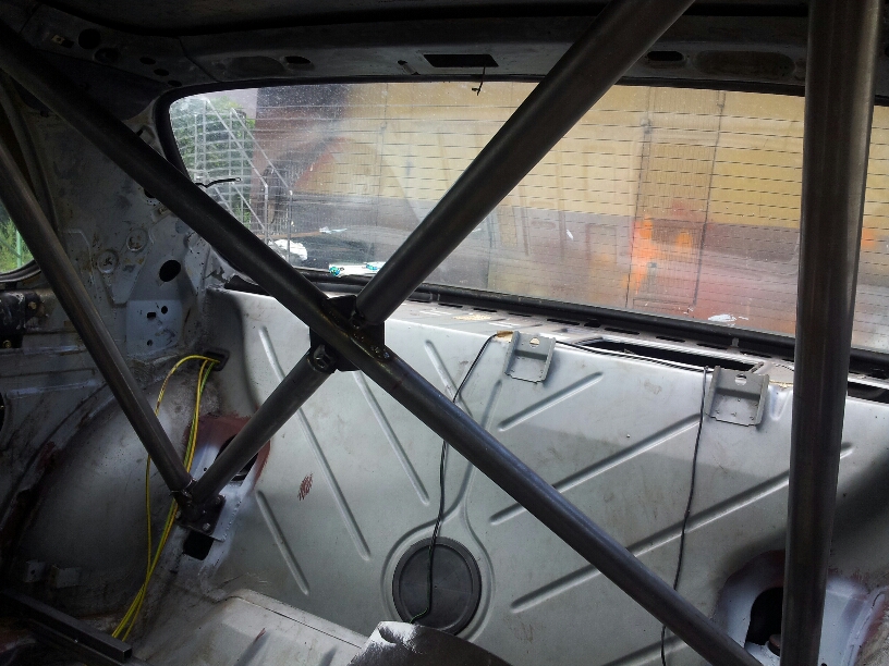

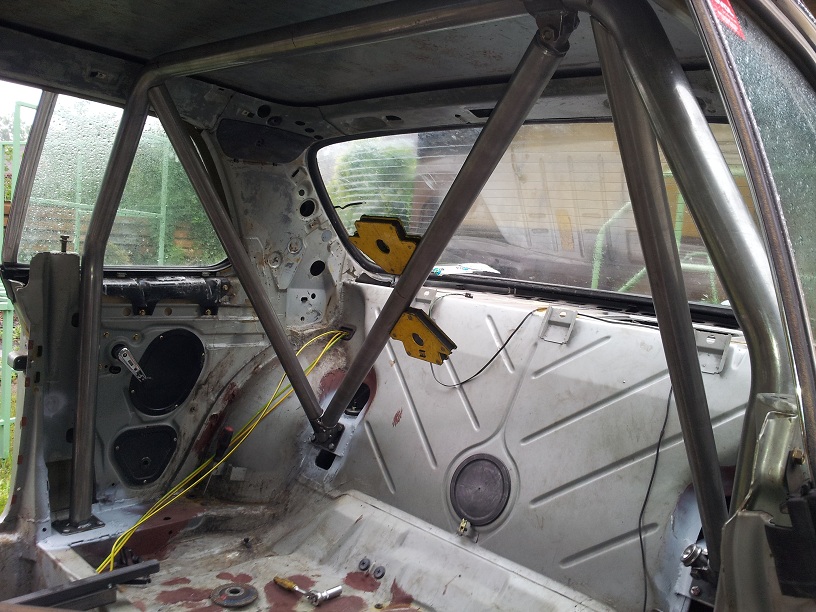

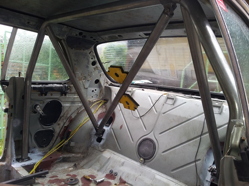

Prac ciąg dalszy, wreszcie ruszyłem z klatką,
Klatka będzie wzorowana na klatce pana bromera, czyli z wyjmowanym tylnym krzyzem na srubach i z wyjmowanymi belkami przy drzwiach.
pierwsza fotka z przymiarki krzyża.
To powinno raz na zawsze zamknąc usta mówiącym że kopiuje bkslesha
Najlepsze ze po wyjeciu krzyza i wlozeniu troche wycietego oparcia kanapy bede mogl przewiezc dzieci lub inne 2 osoby. z przodu kubly a z tylu krzyz albo kanapa.

Post: ndz sie 26, 2012 7:02 pm
Posty: 2088
Lokalizacja: Kielce
a tak wyglada wykrecany w carlssonie krzyz :). belki na dzwiach tez beda wykrecane. wszystko zgodnie z zal. j.
20120823_120447_resized_1.jpg [ 392.17 KiB | Przejrzano 5633 razy ]

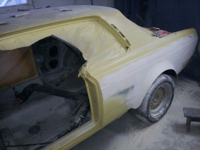

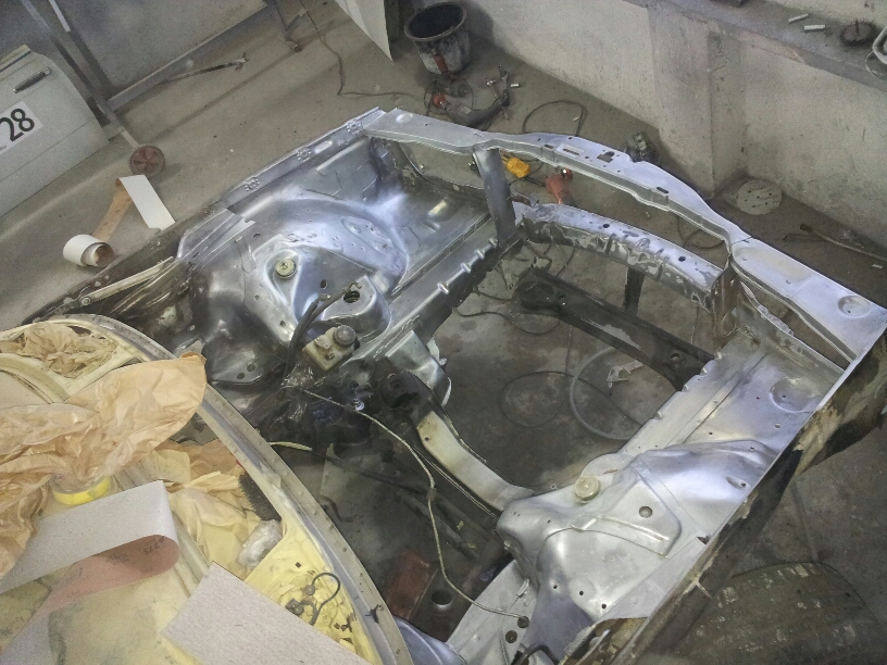

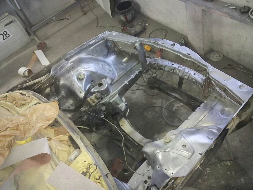

Auto u lakiernika,
Odbiór planownany za 3 tygodnie, może dłużej.
Zdecydowalismy się wyjąć silnik i wszystko z komory silnika,
Już zapodkładowane po oczyszczeniu do gołej blachy całości,
Mieli bez wyjmowania silnika zrobic komore, ale mnie nie posłuchali i silnik wyjęłii żeby zrobić porządnie, będe plakał przy płaceniu, ale w sumie podoba mi się ich podejście,
została komora silnika do wypiaskowania i zapodkładowania (i podwozie) w poniedzialek
Silnik jako że i tak wyjęty zawiozłem do dokładnego:
umycia, usuniecia wycieków, ustawienia luzów zaworowych, wymiany sprzegla na spiekowe(co prawna mam nowe z przebiegiem 100 km ale na moscie od 200D będzie potrzeba więcej mocy, wymiany wszystkich uszczelek, ocynkowania wszystkich srubek i zaślepek i cokolwiek da sie odkręcić.
Zdjęcia dodam, jeżeli jeszcze ktokowiliek śledzi postępy :)
Fotele w poniedzialek Bimarco wrócą z obszycia :)
Zamontowane zostaną tez 2 nowe stabilizatory na poliuretanach.(już są 20mm i 30 mm ) żeby sie tak nie bujał w szykanach
koszty bede tu uaktualniał, ale sumy nie bede liczył :)

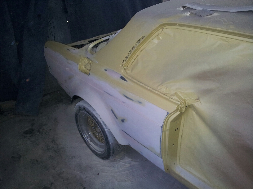

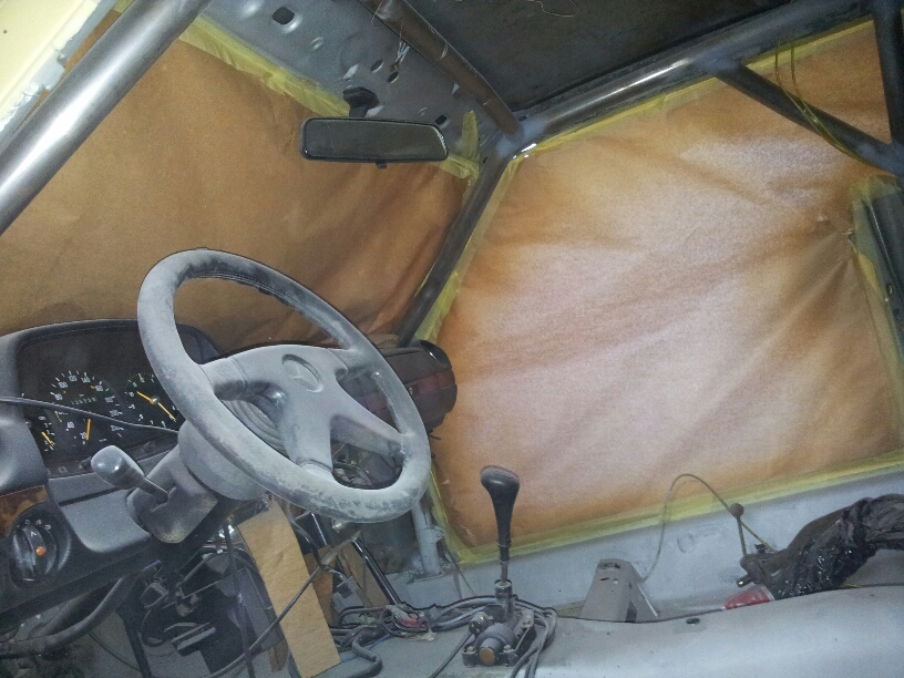

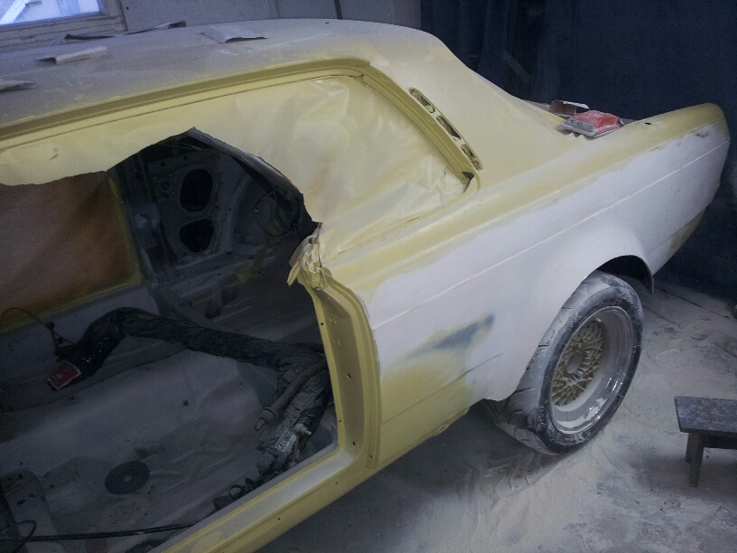

Post: pn gru 03, 2012 11:09 pm
Posty: 2088
Lokalizacja: Kielce
parę fotekh
20121203_144727_resized.jpg [ 347.25 KiB | Przejrzano 5303 razy ]
20121203_144601_resized.jpg [ 323.64 KiB | Przejrzano 5303 razy ]
20121203_144608_resized.jpg [ 410.25 KiB | Przejrzano 5303 razy ]
20121203_144658_resized.jpg [ 395.29 KiB | Przejrzano 5303 razy ]

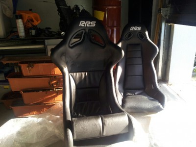

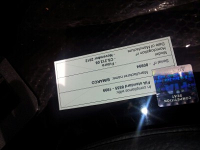

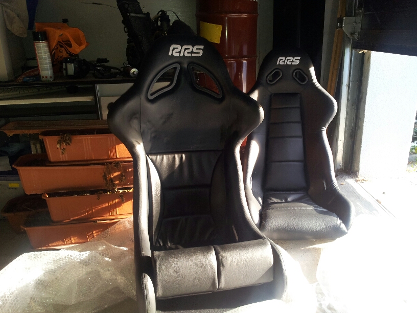

Post: śr gru 05, 2012 1:25 pm
Posty: 2088
Lokalizacja: Kielce
zdjęcia foteli
20121205_124638_resized.jpg [ 78.54 KiB | Przejrzano 5262 razy ]
20121205_124627_resized.jpg [ 353.27 KiB | Przejrzano 5262 razy ]
