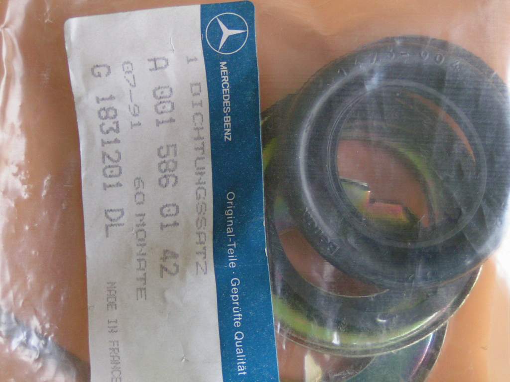

Pytam, bo mam zestawy z ASO o tym numerze, a u siebie mam z tyłu ATe. Muszę zerknąć ile tego mam i w razie wyższej konieczności może bedę mógł poratować czymś takim:
PICT2003a.JPG [ 65.06 KiB | Przejrzano 1384 razy ]
McCoy pisze:
nie pamiętam ,żebym ciskał zaciskami po garażu - jak to bywa w przypadku przednich bendixów i zestawów autofrenu bez nowych pierścieni
Zakładałem Autofreny do przednich Bendixów i było bardzo komfortowo. Tragicznie za to było z tylnymi ATe - przy wciśnięciu tłoczka gumki zeskakują. Musiałem pokombinować odcinając metalowy pierścien zawulkanizowany na oryginalnych - dopiero wtedy zaczęło być jak trzeba.
