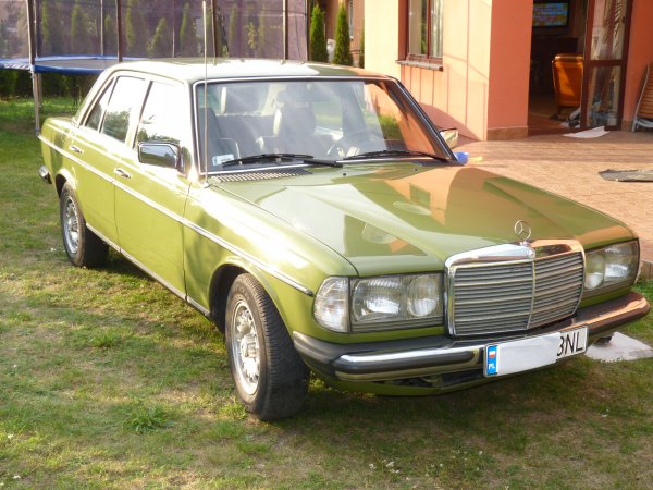

Siema,
W przyszłym tygodniu będę na śląsku i będę chciał obczaić to auto:
http://moto.allegro.pl/mercedes-w123-st ... 60567.html
Oczywiście jest parę baboli, które już czytając ogłoszenie mogą budzić wątpliwości, czy to nie kolejny odpicowany parch (przede wszystkim to kolekcjonerstwo, idealizm, indiglo i 200d na klapie), ale że 300D z piątką i szyberdachem to mój zestaw wymarzony, to jestem w stanie przymknąć na te rzeczy oko, jeżeli auto będzie poza tym w dobrym stanie. W końcu licznik, drążek i kierunki można zmienić...
Pytanie moje brzmi: od kiedy w liście opcji dla 123 pojawiła się manualna piątka? W zależności od źródła, podawany jest koniec 81 lub początek 82. Nawet na stronie MB/8 ta data różni się w zależności od wersji silnikowej i w przypadku 300d podany jest 02/82. Czy zatem taka 300d z "piątką" z datą produkcji 81 wskazuje jednoznacznie, że auto jest kombinowane, czy taki "poślizg" jest możliwy i nie robić scen?
Dodam tylko, że VIN-u jeszcze nie mam, bo nie dodzwoniłem się do właściciela. Jak się dodzwonię, to mam nadzieję, że coś się wyjaśni ;)

Niech sprzedający zrobi zdjęcie tabliczki lakierowanej - skrzynia "5" powinna być tam wykazana. Podobnie w brifie.

Skrzynia V była za dopłatą montowana już w /8 więc dlaczego przypuszczasz, że w 123 dopiero od 81/82r?
Wszystko wyjdzie w VIN i tak, chyba że właściciel sam zaaplikował getraga i się nie przyznaje.

No właśnie bardzo bym chciał pogadać z właścicielem, ale Wzywany Abonent ma Wyłączony Aparat...
class pisze:
V w /8? Pierwsze słyszę... Właśnie wszystkie źródła na temat W123, z którymi miałem do czynienia, jeżeli mówią o skrzyni V, to zawsze pojawia się w tym kontekście 81/82 rok. Nigdzie nie spotkałem się z jednoznaczną informacją, że 'V' była dostępna od początku produkcji, więc tym bardziej wątpię, aby była dostępna w /8...
W ogóle to jaki kod ma 'V'-ka?

fullsize pisze:
Słabe masz źródła...
Kod zarówno do /8 jak W123
42/8 5-Gang-Getriebe 616,05 - 5-cio biegowa skrzynia biegów manualna

No i znowu się czegoś nowego dowiedziałem :)
Już nie pierwszy (i pewnie nie ostatni) raz tutaj piszę: człowiek się całe życie uczy ;)
Z /8 wszystko jasne, ale z W123 dalej będę się jednak upierał ;) Wszędzie piszą, że V-ka była dostępna w W123 od 81'/82', i tylko trochę to dziwne, że zrobili sobie taką przerwę w jej montowaniu od 76 roku :roll:

Nasza klubowa strona podaje, ze od Lutego 1982. Roznice w datach moga polegac na podaniu dwoch roznych: od kiedy mozna bylo zamawiac (koniec 1981), a od kiedy byly faktycznie produkowane (Luty 1982).

No właśnie, na to patrzyłem. W benzynach była dostępna od 10/81, a w dieslach od 02/82. Ciekaw jestem po prostu, czy np taka trzyseta z datą produkcji 81' mogła załapać się już fabrycznie na 'V'-kę.
Dodzwoniłem się w międzyczasie do właściciela. Auto sprowadzone w 91' do Polski, a co to oznacza, to wiadomo. Silnik i skrzynia zmienione, więc kundel to już na pewno. Czy też szczep, to się okaże jutro, jak właściciel prześle mi zdjęcia m.in. przedniego pasa.

Dostałem foty od właściciela, ale VIN-u i zdjęć przedniego pasa ni hu-hu... Auto wygląda na tyle ładnie, że w czwartek przy okazji wyjazdu służbowego przejadę się je obejrzeć.

Mi podał nr.Vin.Wychodzi z niego 2.0D,biały kolor,środek crem 2-seria i nic o szyber dachu.
Post: wt sie 28, 2012 4:16 pm
Posty: 699
Lokalizacja: Warszawa (WK)
...i wszystko jasne. To dziękuję bardzo ;)
