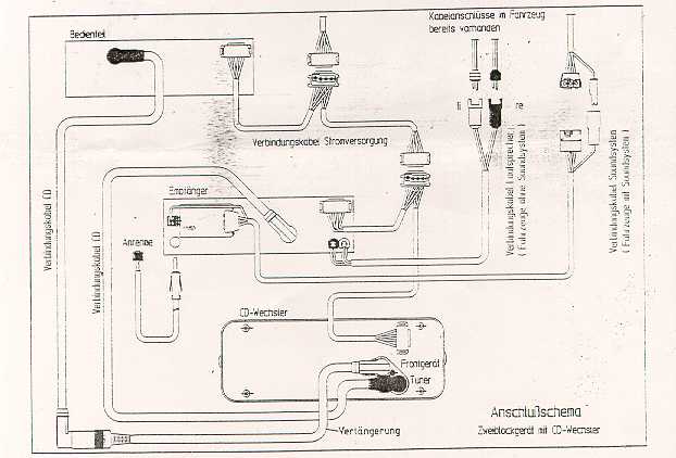

Rozumiem ,że masz beckera mexico 2000 .Zmieniarkę do tego modelu podłącza się przelotowo ,to znaczy z radia idzie kabel do 1 wejścia zmieniarki i z drugiego wyjścia idzie na amplituner .Masz to narysowane na obrazku .Pasująca zmieniarka to becker silverstone 980 lub alpine z interfejsem .

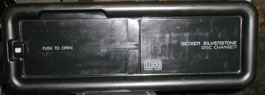

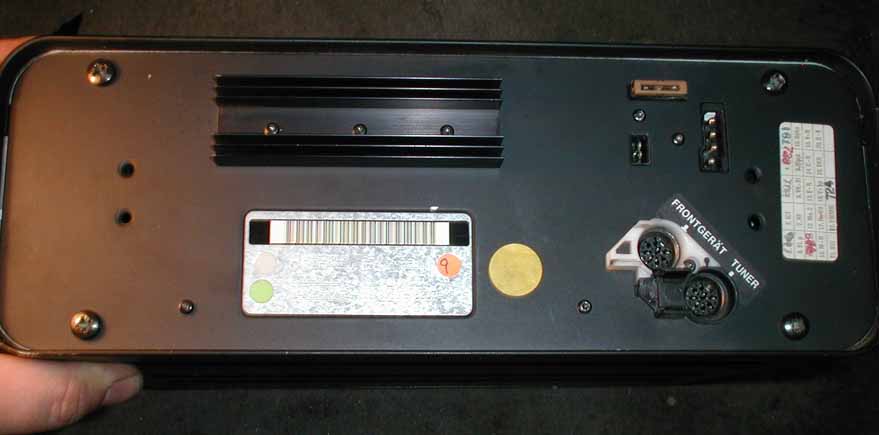

Tak ,zmieniarka musi mieć 2 gniazda din-8 .Tak wygląda becker silverstone 980.Jeszcze pasuje alpine ,koniecznie z takim interfejsem przykręconym z tyłu zmieniarki.Są to baaardzo poszukiwane zmieniarki ,dlatego ceny są wysokie .Będę miał 980 w najbliższym czasie.
