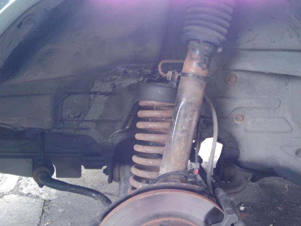

Witam, zniszczyłem sobie kielich mocowania sprężyny przedniej od strony kierowcy. Kielich nie odpadł od nadwozia tylko rozerwał się tak gdzieś 1,5 centymetra od mocowania do nadwozia.
Numer już namierzyłem -"Numer Części 124 620 0328", szukam mocowania może ktoś ma?, na alledrogo jest jedna ale prawa http://moto.allegro.pl/kielich-mocowanie-sprezyny-mercedes-c-124-i2769216018.html - opis jest mętny i chyba to jest do w-202?

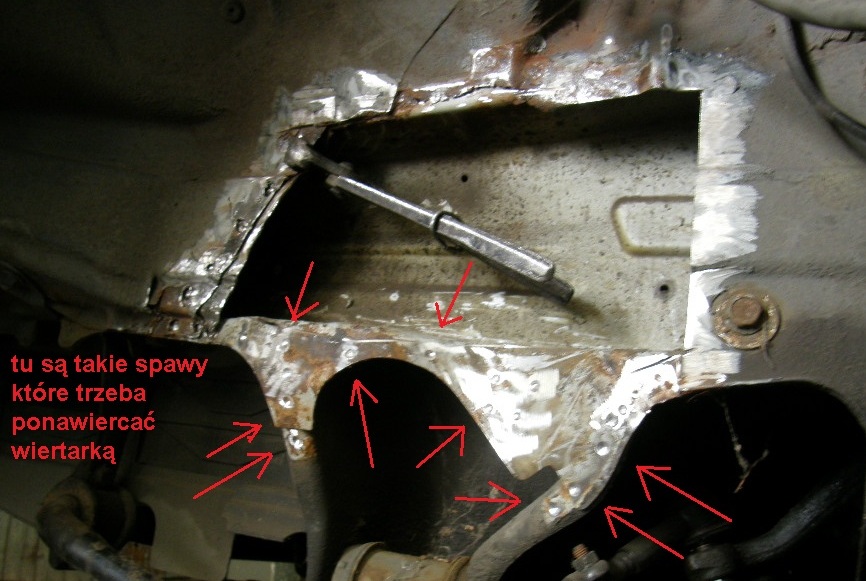

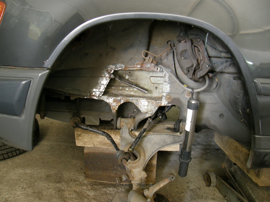

Kiedyś mój sedan przechodził taką operację. Nowy element został wycięty ze sporym zapasem, z kawałkiem podłużnicy. Blacharz już sobie go potem dociął.
Ale racja, że trzeba przypilnować blacharza, żeby to było dobrze zabezpieczone antykorozyjnie.

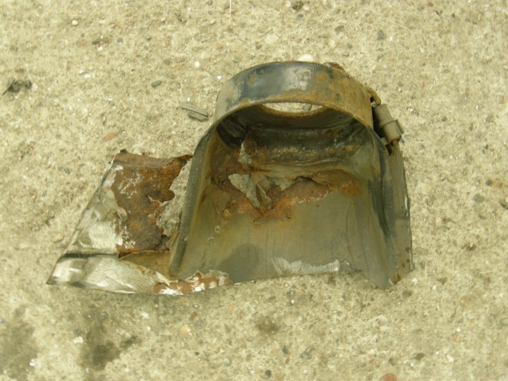

Mój kielich rozerwało w miejscu gdzie kiedyś pęknięta sprężyna wyżłobiła rów, prawdopodobnie kielich pękł gdzieś na wiosnę, bo rozerwana blacha była nieźle skorodowana, a jeździłem do wczoraj dlatego też boje się, że kielich jest już tak zwichrowany że ciężko by go było odbudować, no i będzie to widoczne. Pisałem do asso ciekawe co mi odpowiedzą.

Do 210-tek sa chyba tańsze kielichy w ASO, może dlatego, że popyt na nie był wiekszy hehe. Może nie warto rozcinać podłuznicy tylko rozwiercic zgrzewy, którymi kielich jest przymocowany.

Blacharz jest dobry i jeszcze wczoraj rozwiercił zgrzewy i wyją resztki kielicha. Jest rozerwany i powyginany więc ja wolę kupić nowy lub ewentualnie wytnę z dawcy, jeśli okaże się że jest w bardzo dobrym stanie. Owszem blacharz mówi, że dało by się coś z niego jeszcze zrobić, ale gwarancji nie da, a ja nie chce już do tego tematu wracać.

Witam, więc dzisiaj odebrałem autko i powiem tak warto było poczekać wyszło taniej [zlosnik] . Ale po kolei. Rozmawiałem z Mercedes Mojsiuk Szczecin kielich miałbym za 480 zł na drugi dzień, dwa pozostałe źródła to 490 zł i 505 zł blacharz kazał mi poczekać a zresztą i tak nie maił czasu.
Robił komuś samochód i od słowa do słowa, dowiedział się że stoi na złomie ładna buda 124 walnięta w tyłek. Pojechał obejrzał, auto od emeryta z Niemiec [zlosnik] faktycznie uszkodzony ty,ł ktoś sprowadził go na części ale podłużnice kielichy stan ideał więc wyciął co potrzebował z zapasem i wkomponował do mojego podobnie jak u kolegi hearse_driver. Cena kielicha 2 zł za kilogram [skoczek2]. Zastanawiam się czy nie jechać i nie kupić drugiego tak na wszeliki wielki. Na koniec zakonserwowaliśmy profil od środka no i już mogę śmigać.
