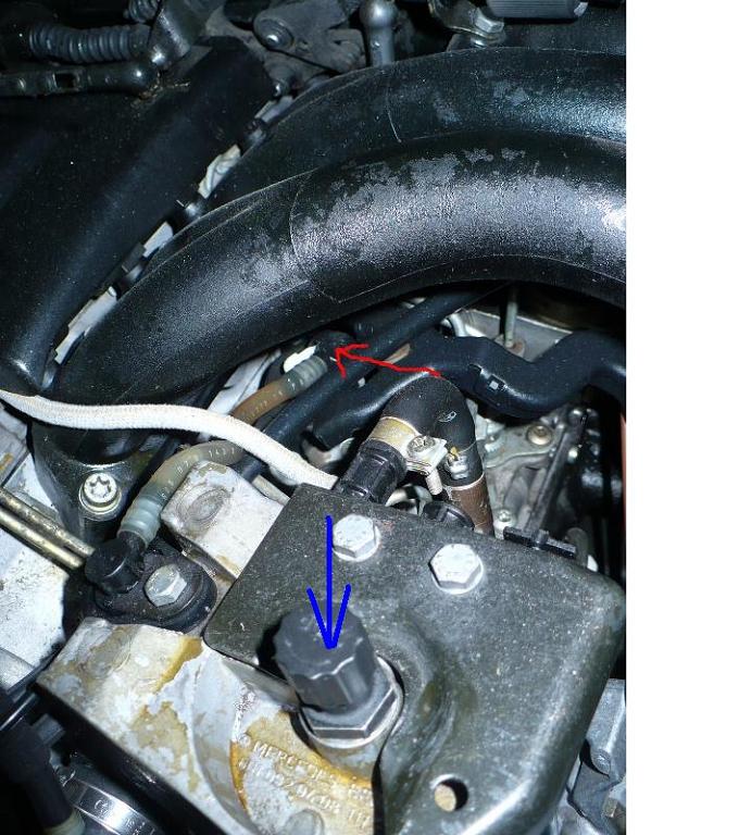

To brzmi ciekawie bo nie wiedziałem o tym, że śruba ma taką funkcję. Filtr zmieniłem po tym jak zaczęły się problemy, ale rzeczywiście tak jakby nasiliły się od wymiany.
Wygoglowałem, takie obrazek z filtrem: czy chodzi o śrubę nr 4?

Post: czw lis 22, 2012 10:15 pm
Posty: 372
Numer GG: 8740062
Lokalizacja: mazowieckie
Chodzi moim zdaniem o nakrętkę zaznaczoną granatową strzałką.

Jeżeli chodzi o śrubę na filtrze paliwa to nie spełnia ona chyba żadnej dodatkowej funkcji w tym silniku. Jest inna niż ta ze zdjęcia, więc pytanie czy zdjęcie nie przedstawia om606 z w210 (+ inny kolor kolektora)?
