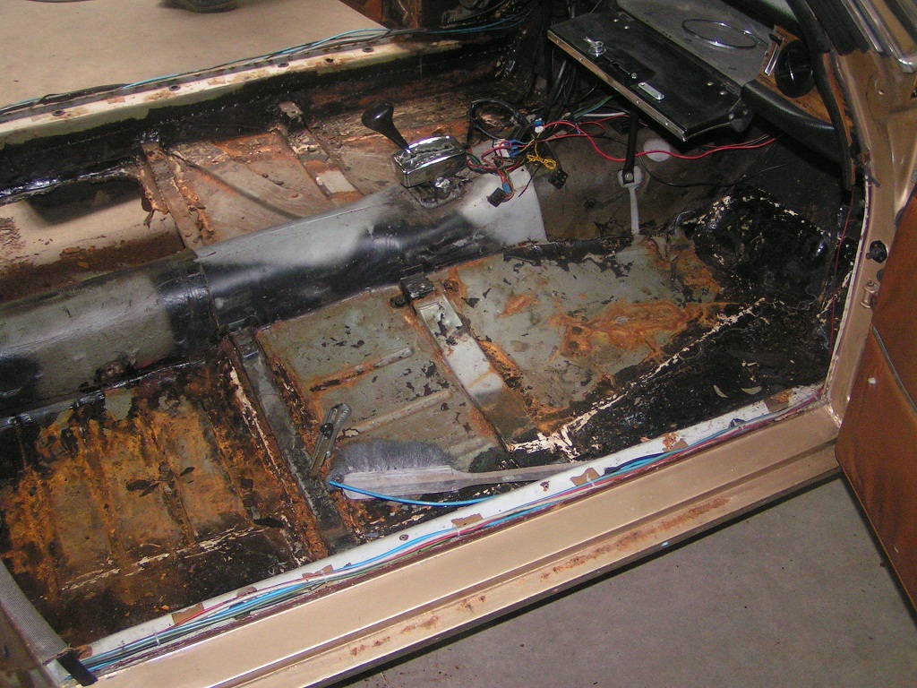

Zacząłem remont swojego złotego potwora.
Wyszło, że podłoga, progi, fartuchy i prawy błotnik ewidentnie do wymiany. Reszte się oczyści i jeszcze będzie, oczywiście są wżery w miejscach które trzea wyciąc i wspawać blache :)
Podłoga wycięta ok. W trakcie wycinania prawego progu blacharz zrobił oczy jak 5 złoty. Pod poszyciem progu nie ma podciagów - niczego co by trzymało całą konstrukcje stabilnie. Kiedyś ktoś robił progi i założył poszycie na oryginalny próg więc widać było, że brak takiego wzmocnienia jak w nowszych typach samochodów to chyba nie brak tylko tak juz było.
Załączyłem zdjęcie i skomentujcie proszę czy mieliście takie same wrażenia podczas remontu...

Strasznie skute, zwlaszcza grodz po stronie pasazera :-? Nie jedzie elementow konstrukcyjnych spawem ciaglym??

Ściane grodziową mozna by było zrobić lepiej ale nie chciałem wyciągać silnika tzn. nie miałem możliwości a szkoda :(
Ciagłym spawem nie jedzie bo tak nie powinno się robić aby materiał mógł delikatnie pracować, upewniałem się wcześniej bo też miałem wątpliwości jak to ma wyglądać.
Oryginalnie był biały a jak ja go kupiłem juz był taki złoty piasek lub jak to nazwałeś szampańsko jakiś tam i szczerze nie widziałem piękniejszego koloru dla tego modelu. Kolega z forum jacki7878 ma 114 C w takim kolorze juz po remoncie i wygląda bosko!
A to ciekawa teoria, moze wiecej argumentow za nia , naucze czegos nowego. :roll:
Ten dol blotnika lewego radze zagumowac zamiast szpachu , aby delikatnie pracowal [zlosnik] Szpachel wczesniej czy pozniej na nim peknie. Do tego masz sztukowane bibulkowe poszycie progu z sedana i taka sama bibulkowa podloge (0,8mm), wiec o oryginalnej sztywnosci auta zapomnij.
Ta grodz wedlug mnie to niechlujstwo, ponizej masz fotke tozsamej roboty po drugiej stronie, tez bez wyciagania silnika. Wszystkie blachy robione we wlasnym zakresie.
