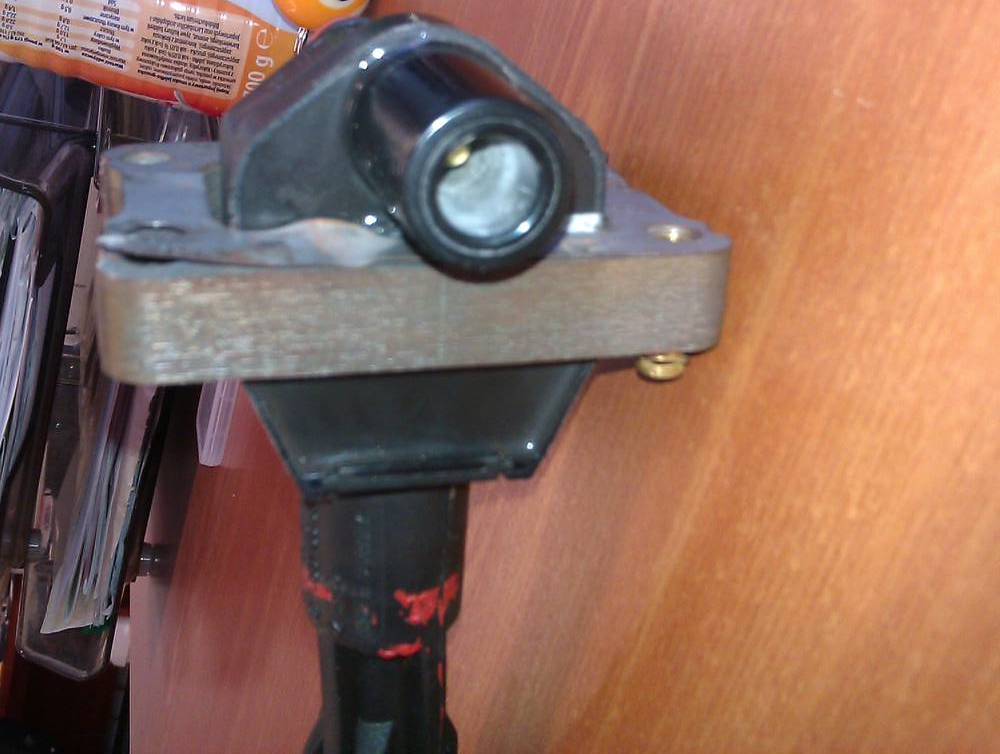

Post: śr maja 23, 2012 12:52 pm
Rejestracja: pt lis 02, 2007 9:30 pm
Posty: 134
Lokalizacja: Opole
mr_simon pisze:
Jak wyglądają cewki, czy nie są przypadkiem spuchnięte?
Spuchnięte to raczej nie, ale bardziej sfatygowane nazwałbym to.
Podpinam foty - sorrki za jakość, ale na szybko telefonem strzeliłem.
Ta na zdjęciu jest najbardziej zmęczona - jedna z wierzchnich blaszek jest pęknięta w miejscu zgrzewu
oraz pogięta z jednej strony. Kolejna również ma lekko odgiętą górną blaszkę.
Tylko ostatnia z kompletu wygląda w miarę OK.
Dziś rano zamówiłem 3 sztuki gumowych fajek do cewek bo to nie wielki koszt, więc profilaktycznie.
Zamówiłem również jedną cewkę (BOSCH) celem testów. Jak coś to mam możliwość zwrotu.
Jak myślisz, taki stan cewek jak opisałem, może mieć wpływ na niewłaściwą pracę silnika???
PS: zauważyłem, że nowe cewki mają taką jakby plastikową obejmę/obudowę dookoła blaszek.
Przy moich cewkach tego nie ma - wyglądają jak na załączonych zdjęciach.

gregorrr pisze:
Na pewno, spotkałem się z takimi przypadkami, że ECU generował mnóstwo błędów zupełnie nie związanych z pracą silnika, a nic nie mówił na temat cewek, w właśnie one sprawiały problemy.

Post: ndz maja 27, 2012 7:35 am
Posty: 134
Lokalizacja: Opole
ha i po sprawie - M104 znów funkcjonuje tak, że można na nim monetę postawić [ok]
Wymieniłem 1 cewkę, tę w najgorszym stanie. Po tym zabiegu wszystko wróciło do normy.
Profilaktycznie zapodałem jeszcze 3 nowe fajki przy każdej z cewek.
Docelowo muszę jeszcze wymienić pozostałe 2 cewki, tak aby był nowy komplet.
Dzięki serdeczne za pomoc!! [ok] [ok] [ok]

Jeszcze jeden temat:
od jednego z przewodów dochodzących do sondy
jest dołożony przewód (nie fabryczny)
który biegnie do czarnego pudełka w okolicy
skrzynki bezpieczników i kielicha mocowania amortyzatora??
Na tym pudełku jest napisane EGS GAT KAT 10.002.
Na fotach niżej zaznaczyłem o co chodzi.
Co to jest i do czego służy?? i po co ten przewód tam??
(no chyba, że to po prostu mostek rozwalonego jednego
z przewodów instalacji w komorze silnika co jest
standardem w M104 z tamtych lat...)
Help :-?

Patrzyles przez komputer czy sonda oscyluje? Sonda pokazuje wartosci po jakims czasie, wiec zgadzalo by sie ze :
"Co może być przyczyną nie właściwego składu mieszanki
po dłuższym czasie pracy silnika, na co wskazuje sonda??"
Ja kiedys kupilem jakas sonde za 90zl i nie pracowala w ogole... Dopiero oryginal za 350zl zalatwil sprawe.
Celowałbym jeszcze w cewki-świece
