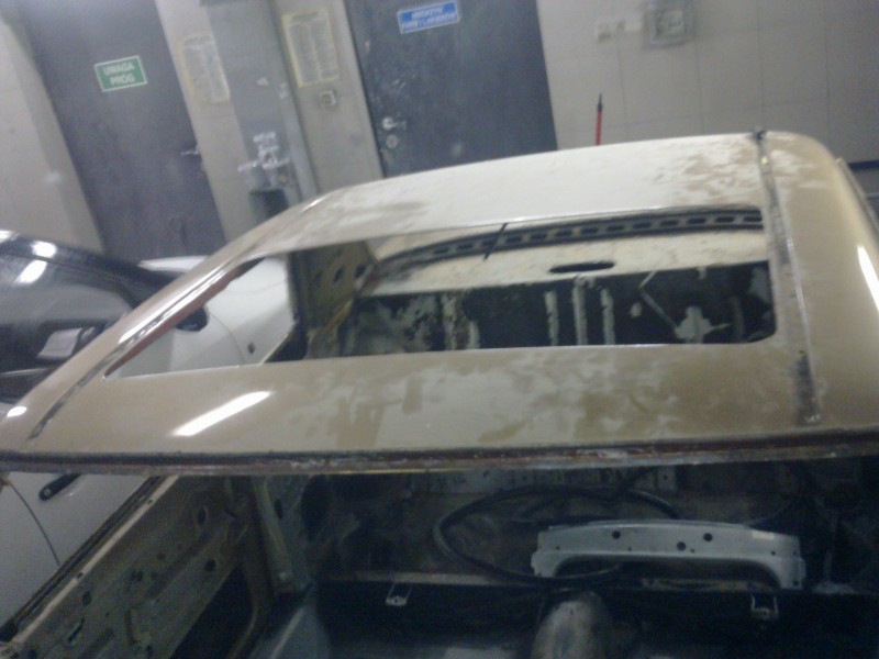

Za to wziąłem się za czyszczenie blach ze starego lakieru i jak to mówią koledzy z lakierni "siuwaksu" lub "kitu" :) Na błotnikach było tego mnóstwo! 3 warstwy lakieru a między nimi szpachla! Myslalem ze zejde jak to szlifowałem - cała lakiernia w pyle [totalszok]
Dzisiaj udało mi się zdemontować drewienka z deski rozdzielczej, za porade jak sie za to wziąć dziękuje koledze "rashowi" z forum. Jedno zdjęcie przedstawia drewnienko ze schowka po szlifowaniu i jednej wartwie lakieru bezbarwnego. W założeniu będzi około 4-5 warstw.

OOooo a tu Ja dzisiaj gdzies na początku zdzierania starego lakieru :D

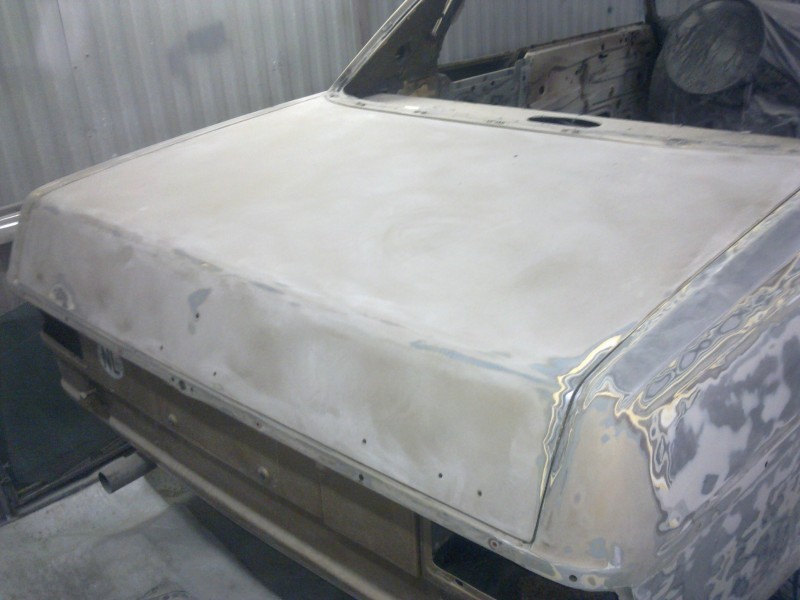

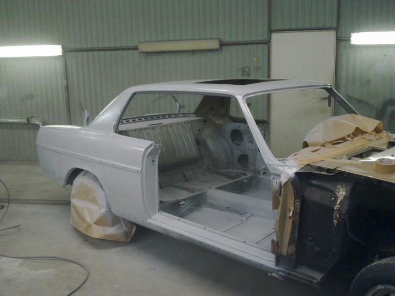

Dzisiaj skończyliśmy remont na etapie położenia podkładu antykorozyjnego i zabezpieczającego na elementy oczyszczone z lakieru i reszty szpachli itd. Podkład ma zatrzymać utlenianie się wyczyszczonej blachy i tak jakby baze pod szpachle.
Do końca przyszłego tygodnia plan jest aby przespawać spody drzwi i poprawić spawy reperaturek tylnik błotnik i przygotować reszte elementów blacharskich do pokrycia podkładem.

Czesc Kolego,
Pierwsza warstwa z tych ktore widzisz na ostatnich zdjeciach ma za zadanie wiazac rdzę z dodatkiem epoksydowym... Troche inaczej to spece z lakierni nazwali ale to to a później 3 warstwy podkładu przeciw zbieraniu sie wody wilgoci pod szpachlą.
