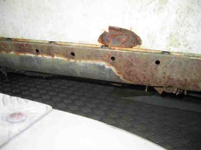

Odpływy wody z tylnej bocznej szyby zostawiłeś ? (łączenie błotnika z progiem). Bo nie za bardzo widać na zdjęciach. Jak są zaspawane co widzę coraz częściej w różnych 114 coupe robionych w kraju to budujesz sobie niestety akwarium.

A masz moze takie odpływy na zdjęciach ? Przy rozbieraniu samochodu nie zauważyłem niczego takiego przy łączeniu błotników z progami więc może nie byłe tego już przed moją blacharką...

te odpływy to takie 4 fasolkowate otwory z każdej strony łączenia progu z błotnikiem.

Jednak jest jeszcze jeden odpływ w samym progu z tyłu od dołu, którym bardzo ładnie spływa z wnętrza błotnika, przynajmniej u mnie.
W kabinie jest do niego dostęp przez korek do konserwacji. Na foto w czerwonym kółku.

Dzięki za zdjęcia, jednak u mnie nie zauważyłem tych odpływów przed i po blacharce.
Przed nie wiem dlaczego pewnie ktos wymienial progi i nie przejmował się odpływami, ja natomiast kupiłem progi od 115 bo tylko do takich miałem dostęp a te nie mają widocznie takich odpływów bo 115 to sedan wiec 4 drzwi nie potrzebująca takich odpływów.
Coś bede musiał wymyśleć z podspodu aby woda zciekała...

Progi nie mają nic do odpływów. Większość progów do coupe jest z powodów ekonomicznych montowana z limuzyn 115/114 (oczywiście zamienniki np. kloki). Odpływy są w błotnikach i często są zaspawywane lub zaszpachlowane.

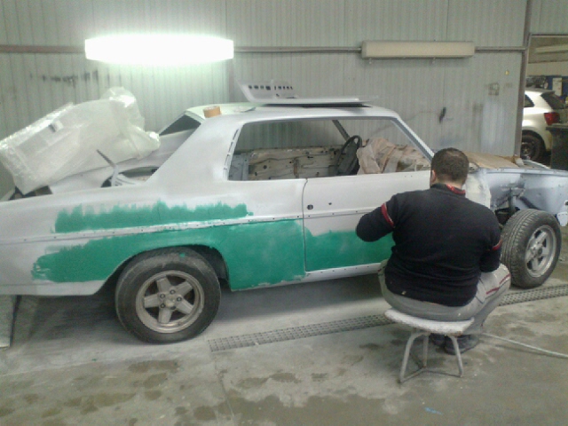

Postępy wyglądają tak... Cały samochód w podkładzie zabezpieczającym. Tylne błotniki w jak i prawe drzwi w szpachli z włoknem szklanym.
Jak to widzicie ? :)

Dobrze , dobrze, przynajmniej mniejsze ryzyko , ze tynk kiedys popeka

Dokładnie :) Ale juz mam w planach 2014 wymiane błotników tylnych bo prawy jest tragiczny a jak juz wymieniac to całość i pewnie pójdzie z tym podloga bagaznika :D

Tomek to Ty na tym krzesełku ? ;)

Nie :D To kolega Marcin lakiernik :D Ja jestem o 70kg mniejszy :D
