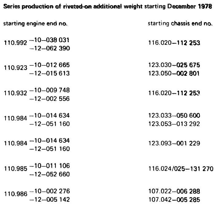

Temat mnie zainteresował, bo chyba strzeliłem zdrową wtopę [szalone] , ale to jak narazie podejrzenia, które mam nadzieję, że się nie sprawdzą. Dokopałem się w manualu do konkretnych danych:
w grudniu 78' wprowadzony został nowy typ wału z nitowanym ciężarem, poza tym została zmnieniona pompa olejowa.
wał z ciężarem nitowanym:
wał z nitowaną wagą.GIF [ 43.72 KiB | Przejrzano 5120 razy ]
nowy typ pompy
nowa pompa.GIF [ 46.47 KiB | Przejrzano 5120 razy ]
numery silników od których jest nowy wał:
nr silników z nowym wałem.GIF [ 20.25 KiB | Przejrzano 5120 razy ]

Pierwsza fotka do kosza.Druga jak najbardziej -koło masywne odlewane z przeciwwagą-wersja wcześniejsza.Ostatnia seria miała koło szczątkowe składające się z wieńca przykręconego do trójkątnej blachy widocznej na zdjeciu nr 2 po lewej stronie.I tu nasuwa się pytanie. M110 spięty z manualem we wcześniejszych silnikach też ma przeciwwagę na kole zamachowym sprzęgła.Czy ma ja też w ostatnich latach produkcji?
