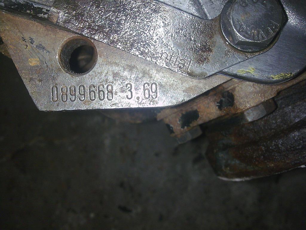

Post: czw mar 14, 2013 6:32 pm
Posty: 857
Tu masz foto gdzie powinien być wybity numer z przełożeniem mostu !
most asd.jpg [ 140.47 KiB | Przejrzano 2952 razy ]

Post: czw mar 14, 2013 9:17 pm
Rejestracja: wt maja 30, 2006 8:20 am
Posty: 109
Lokalizacja: Stronie Śląskie
Dzięki za pomoc .
Temat do zamknięcia.
Pozdrawiam :)
