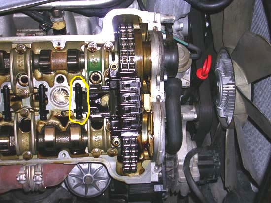

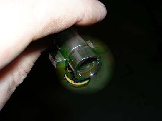

Pierwsze co to nalezy sprawdzic olejarki w glowicy, często bywa tak ze wypluwa zaslepke i stąd te cykanie, tu masz wszystko pokazane:
http://www.peachparts.com/Wikka/M119OilGuides
A jak cisnienie dalej bedzie niskie możesz zmienic czujnik cisnienia oleju (kosztuje około 100zl), no i oczywiscie olej.
Aha tak wyglada olejarka, zatyczka zaslepke ma tylko z jednej strony
DSCN0032.jpg [ 107.99 KiB | Przejrzano 3269 razy ]
DSCN0031.jpg [ 23.39 KiB | Przejrzano 3269 razy ]
Pozdrawiam Mati.

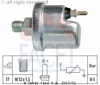

gwint jest M12 z tego co widzę a czujnik ma nr 0065429417 i ma zastosowanie prawie we wszystkich silnikach z lat 90-tych

Dzięki Panowie..dzisiaj rozbierzemy i zobaczymy co jest z tymi olejarkami..ciśnienie oleju na później ale być może czujnik.
Gdzie zlokalizuję ten element z drugiego zdjęcia ?

Na drugim zdjeciu jest własnie pokazana olejarka od strony tej zaslepki, wlasnie tam widac jak zaslepke wypluł olej.
