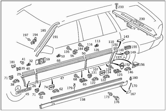

I nadal szukam zapinek do podłaczenia szerokiej listwy na drzwiach.

Odnośnie spinek, to tu masz wykaz (z ruskiej strony)...
spinki.JPG [ 41.84 KiB | Przejrzano 15959 razy ]

Chyba najlepiej zamówić po prostu w ASO, nie są to duże kwoty (ceny możesz sprawdzać tu http://mb24.tk albo tu http://www.mercmania.pl/ -> cennik części ASO).
Powodzenia w dopieszczaniu ;)
PS Ale listewki pod reflektorami to bym zostawił żółte...
