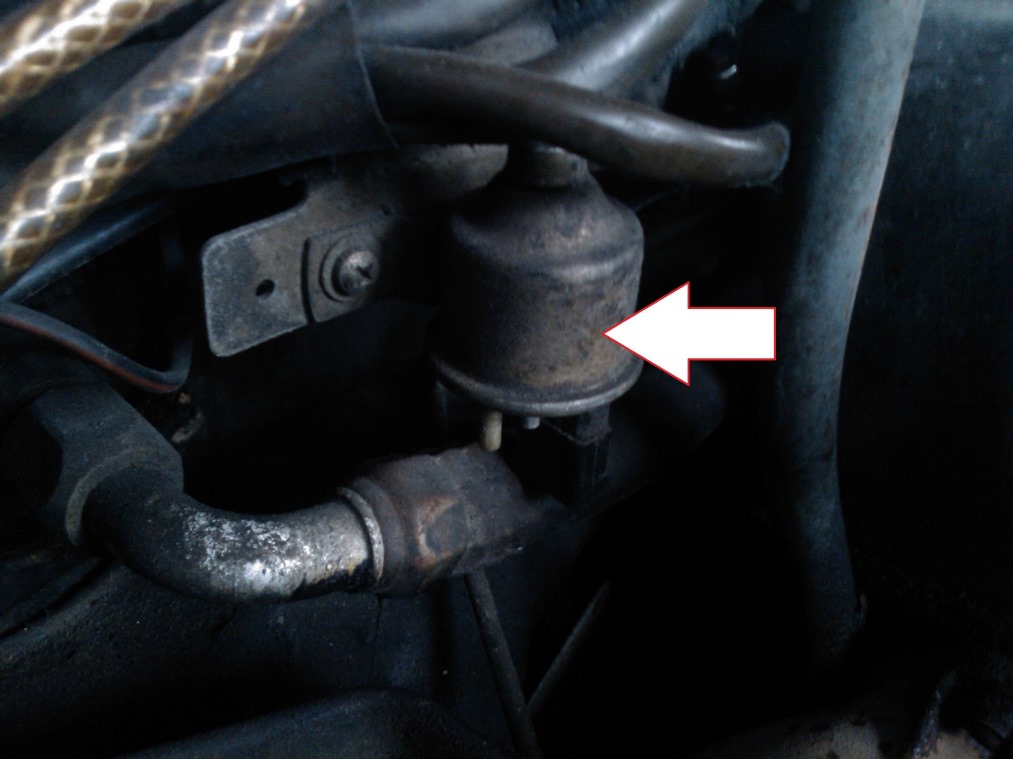

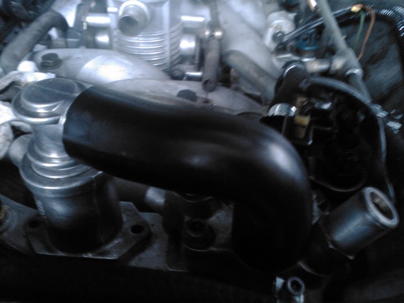

Pani Mercedes nadal ma na mnie focha;/ Wymieniłem 2 wtryskiwacze, złożyłem kolektor ssacy na nowych uszczelkach i nadal nic.
Zabrałem sie za sprawdzanie wtryskiwacza rozruchowego i ten również jest sprawny.
Wczoraj rozebrałem zawór AAV, ponieważ nie reagował na wrzątek. Po wyczyszczeniu tłoczek pracuje, tylko nie nie mam pojęcia w jakiej temperaturze powinien sie domykać
Zauważyłem również, ze przewód gumowy jest zatkany, tak nie powinno byc prawda??
Chciałbym również się dowiedzieć jak sprawdzić MPS- czujnik ciśnienia w kolektorze.
Potrzebuje rowniez pomocy z regulatorem przepustnicy i aparatem zaplonowym.
Za co sie zabrać od czego zaczać w tym systemie d-jet?? Proszę pomoc.
Potrzebuje również numeru cześć przewodu gumowego oraz tego elementu od cięgien gazu?

Pani Mercedes żyje, choć coś jej jeszcze dokucza. Nierówno pracuje.
Proszę o pomoc.
Chce ustawić zapłon wg danych 30\3000obr. Pytanie brzmi jak, gdy nie mam obrotomierza?
Jakie zadanie spełnia zawór AAV. Sprawdzałem i powinien zamykać się przy temp 66-70 stopni. Mój tak nie chce.
Jakie ciśnienie na cylindrach powinien mieć taki motorek 4.5l m117?
Jak wygląda klucz do ustawiania zaworów bo mi klepie troszkę na prawej stronie.
Pozdrawiam i proszę o pomoc.

Zawory ustawia się za pomocą śrubokręta i klucza plaskiego ;) nie ma do tego żadnych dziwnych urządzeń. Znasz jakie wartości luzu mają być na zimnym silniku? Obroty mozna sprawdzić na kablu zapłonowym z cewki do rozdzielacza za pomocą specjalnego miernika, każdy lepszy warsztat go posiada. A co do nie równej pracy to możesz zmienić wtryskiwacze ponieważ mogą już po tylu latach rozpylać źleć paliwo a nawet kapać.
Mercedes W123 Coupe 230CE
Post: sob maja 25, 2013 8:49 am
Posty: 84
To jest zawór dodatkowego powietrza na zimnym silniku przy zwiększonej dawce paliwa.Do ustawiania zaworów jest specjalny klucz, ale możesz go wykonać szam obcinając klucz płaski i dospawać przedłużkę od klucza sztorcowego.Jeżeli silnik jest ze znacznym przebiegiem ustaw zawory z luzem o pięć setek mniejszym.Map sensor działa lub nie można sprawdzić przez zdjęcie wężyka podciśnienia.Jest nienaprawialny choć widziałem próby rozbierania.Były map sensory regulowane.Tps ustaw doświadczalnie na wolnych obrotach,wyczujesz jego położenie.Kąt ustawienia zapłonu o+-3 stopnie.Stopień sprężania 8,7/1 to daje około 11 bar,8,8 bar silnik kwalifikuje do remontu
