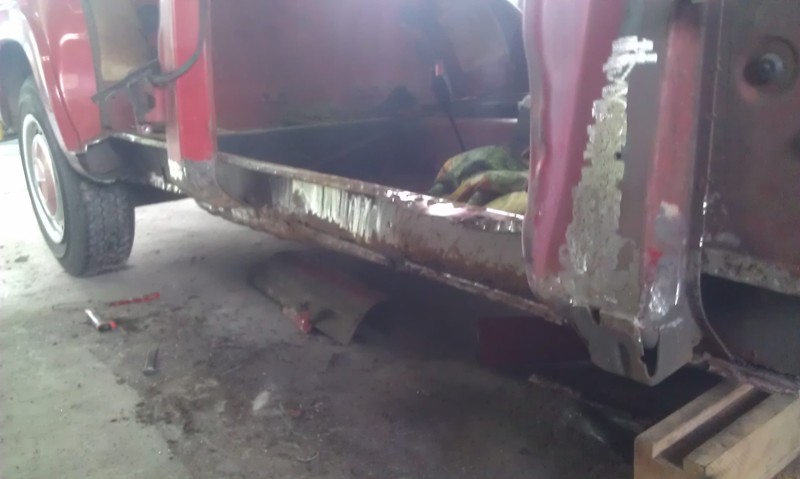

Po odbiorze liczyłem na trochę przyjemności, lecz nasza polska pogoda (opady deszczu) nie pozwoliła mi się zbytnio cieszyć z jazdy, gdyż woda wylewająca się do środka auta z dziurawych progów “moczyła kostki”. Nowe progi z Klokkerhorm już czekają a tymczasem stare kompletnie wyciąłem.
Chciałoby się wziąć tydzień urlopu i zamknąć temat, lecz niestety to niemożliwe. Planuję w ciągu najbliższych dwóch tygodni uporać się ze wstawieniem brakujących elementów podłogi i zgrzania do nich progów. Pochwalę się postępem prac w najbliższym czasie.

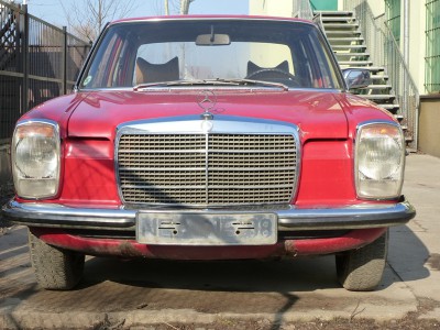

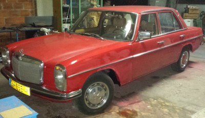

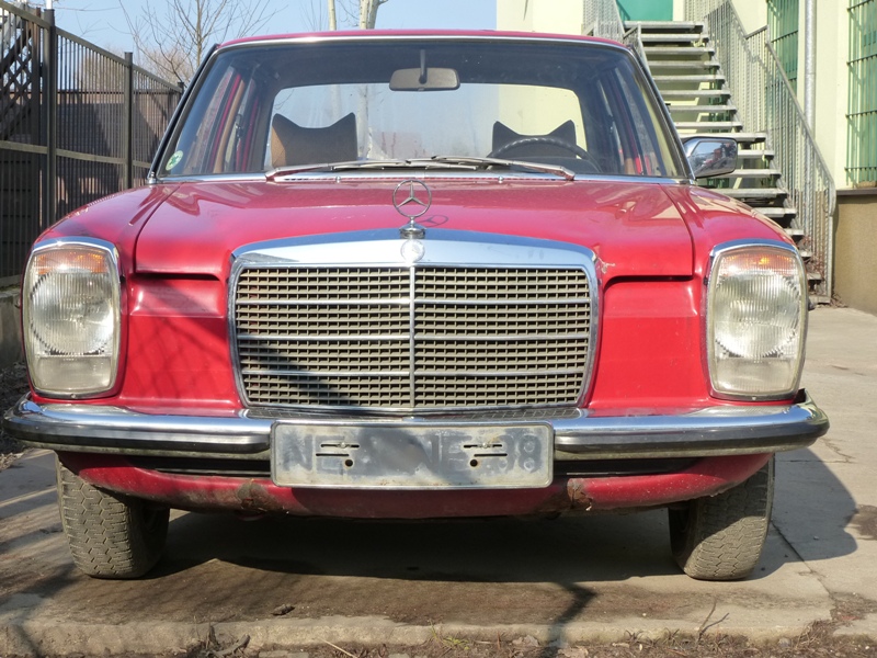

Komentarz: Zaraz po przywiezieniu do kraju
P1000509a.JPG [ 257.93 KiB | Przejrzano 20180 razy ]
Komentarz: Rudy go nie oszczędzał. Ale lakier jeszcze oryginał
P1000502a.JPG [ 230.83 KiB | Przejrzano 20180 razy ]

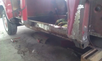

Komentarz: Po wycięciu
BrakproguPrawa.jpg [ 63.04 KiB | Przejrzano 20180 razy ]

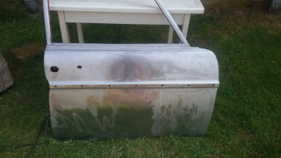

Komentarz: i Druga strona
BrakproguLewa.jpg [ 76.03 KiB | Przejrzano 20180 razy ]

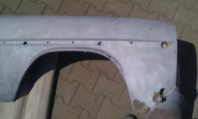

Komentarz: Kilka dziur piasek zrobił :)
błotnikpopiaskowaniu.jpg [ 71.32 KiB | Przejrzano 20180 razy ]

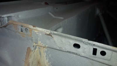

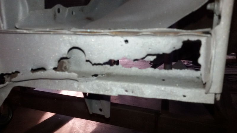

[*]Im dalej w las tym więcej drzew. Ach to stąd to powiedzenie :)

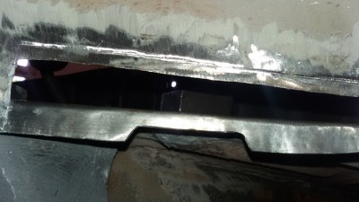

BTW. Czy w tych otworach od spodu wzmocnienia jak i w podłużnicach nie powinny być koreczki jak w progach :)?
Będę wdzięczny za odpowiedź.

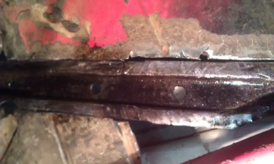

Komentarz: Czy tam powinny być korki?
IMAG0932.jpg [ 77.68 KiB | Przejrzano 20101 razy ]
Post: pt cze 07, 2013 7:30 pm
Posty: 1802
W tej poprzeczce - nie. W podciągach od góry i w tylnych nadkolach - tak.
Powodzenia.
Nur fünfzylindrige Diesel!
Post: pt cze 07, 2013 9:31 pm
Posty: 147
A tak na zdrowy rozsądek, dlaczego ich nie zatkać od spodu? Przez to zr byly otwarte zżarło mi podłogę. Gdyby byly zatkane - nie byłoby tego? W jakim celu ten profil pozostał otwarty?

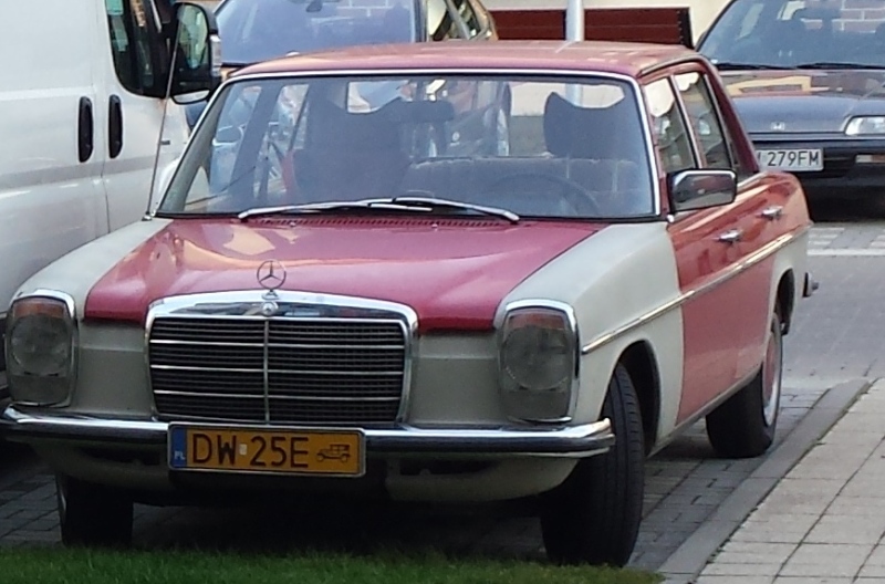

Witaj po "krótkiej" przerwie. Miało być pięknie, a wyszło jak zwykle :) Z września/października zrobił się grudzień, a w grudniu źródełko, które miało sfinansować ostatni etap remontu i lakierowanie całości podeschło (żeby nie powiedzieć, że wyschło).
Skończyło się znowu na zakasaniu rękawów i własnoręcznych niskobudżetowych pracach by autko spokojnie przetrwało zimę. Elementy, które były pomalowane tylko w epoksydzie dostały podkład akrylowy oraz lakier. Na naprawione części podłogi poszła masa uszczelniają + masa bitumiczna.
Dodatkowo udało się:
- wymienić uszczelkę szyby przód i tył
- z Komfortowej wykładziny wyciąć ciekawy zestaw dywaników (łączny koszt 300zł) - pochwalę się na dniach
- zakupić dosyć ciekawe pokrowce na fotele - koszt tapicerki identycznej z oryginałem mnie przeraża :)
Ot i chyba tyle. Poniżej zdjęcie ze stanu 08-12.2013 i po ostatnich grudniowych pracach.

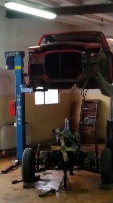

Rok minął. Trochę puszek nazbierałem. Zatem niech się dzieje. Rozbiórka=>piasek=> itd itd itd a grosiwa ubywa :)
Destruction3.jpg [ 94.34 KiB | Przejrzano 19242 razy ]
Destruction2.jpg [ 106.86 KiB | Przejrzano 19242 razy ]
Destruction1.jpg [ 112.3 KiB | Przejrzano 19242 razy ]

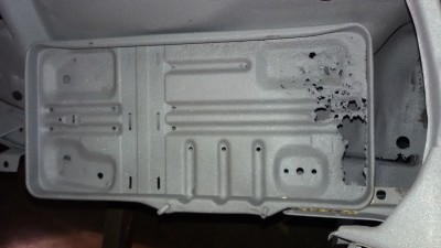

Piasek obnażyło trochę dziur. Jednak już wszystko się łata. Kilka tygodni i skorupa jedzie do lakieru.

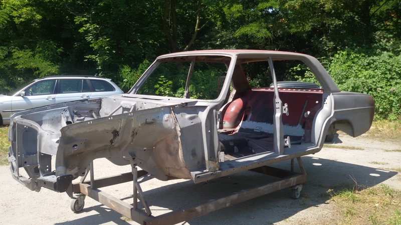

Lakiernik zaczyna we wrześniu. Narazie zrobiony zawias. W trakcie opalanko, obieranko, szlifowanko poszczególnych elementów do golasa.
201507_skorupa.jpg [ 203.65 KiB | Przejrzano 18712 razy ]

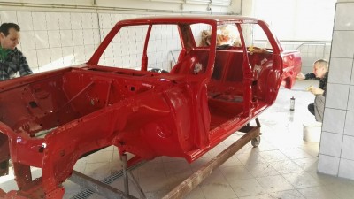

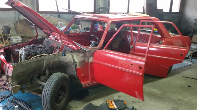

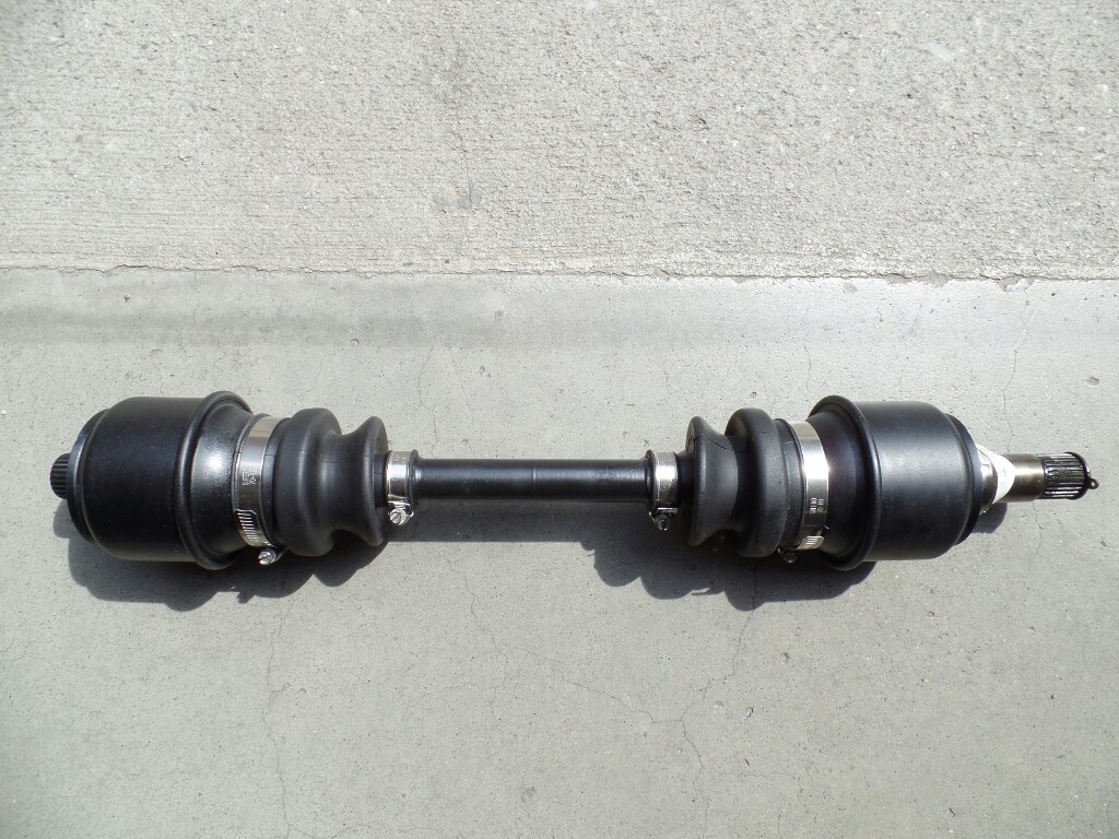

Post: sob maja 13, 2017 9:17 pm
Posty: 147
Żeby nie było że się nie dzieje. Dzieje się. W końcu :)
IMG_20170227_083624-1024x575.jpg [ 144.13 KiB | Przejrzano 17915 razy ]
SAM_2937-1024x768.jpg [ 246.97 KiB | Przejrzano 17915 razy ]
SAM_2935-1024x768.jpg [ 157.79 KiB | Przejrzano 17915 razy ]
SAM_2936-1024x768.jpg [ 194.23 KiB | Przejrzano 17915 razy ]
SAM_2938-1024x768.jpg [ 207.87 KiB | Przejrzano 17915 razy ]
SAM_2933-1024x768.jpg [ 174.67 KiB | Przejrzano 17915 razy ]
SAM_2931-1024x768.jpg [ 157.29 KiB | Przejrzano 17915 razy ]
