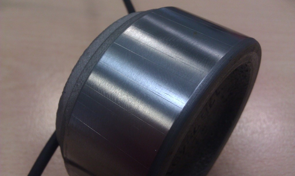

Ktoś wie gdzie dostać osobno? A może ktoś ma 4 nowe, niepotrzebne :) W zestawie naprawczym z Autofren są same gumki :/
Zacisk to Bendix, średnica tłoka 57
Czy rysy jak na zdjęciu kwalifikują tłoczki do wymiany? Czy może sprawdzić czy będą ciekły poprostu?
Komentarz: Tłoczek

Właśnie dlatego nie lubię Bendixów. [chory] Wprawdzie są nieco żywotniejsze od ATE, ale na tym koniec zalet, bo naprawa jest bardziej skomplikowana i kosztowniejsza, a części trudno dostępne. Z tego co kojarzę to można te blachy kupić, ale są bardzo drogie.
Co do rys na tłoku, to jeśli nie są bardzo głębokie, to nie powinno być problemu.
