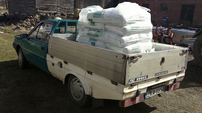

A więc minął już ponad rok od zastosowania brunox-a, jednak to wyrzucone pieniądze w błoto :evil: teraz będę musiał wszystko zerwać, po czyszczeniu "drucianką" chce dać podkład reaktywny (jaki polecacie?) na to kolejny podkład i szpachel. Po wytarciu szpachli kolejny podkład i farba w spreju [zlosnikhihi] w końcu to tylko polonez. Ale muszę przyznać że ta taczka się przydaje
08042013103.jpg [ 185.5 KiB | Przejrzano 3432 razy ]
zgodnie z dowodem 900 kilo na pace, transport po drogach gruntowych, moje spawy dały rade nic się nie złamało.

Darus -dzięki [zlosnikok] na tm pojeździe uczyłem się spawać, jak na razie kilka razy przewiozłem nawóz, przeprowadziłem Wujasa i skakałem nim po lesie --- doslownie [hihi] mocny zawodnik.
